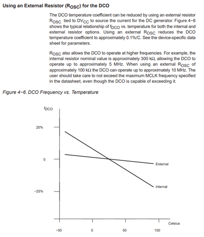

团队、
客户正在寻找一个公式来确定 ROSC 的尺寸。
ROSC 似乎对 DCO 的频率和温度漂移有影响、因此在试验之前、首先获得 ROSC 的特定理论值是有意义的。
我们可以分享一个公式吗? 或者一些有关根据 ROSC 值选择的说明?

    尊敬的 Anthony:
    根据器件特定数据表:
    《MSP430x1xx 系列用户指南》的该章节可能会有所帮助:
    至于 ROSC 值背后的原因、它本质上是中等地面平衡速度和功率。 电阻器充当稳定基准、以使器件与温度变化保持一致。

    您好、
    我想知道 电阻变化对频率的影响。 例如、我想知道使用 200k Ω 电阻器的频率。
    您是否有此函数的模拟文件?
    感谢您的关注。
    Jeremy
    实际频率取决于 DCO 设置、并不特别准确。 请注意 15%的容差。
    在相同的设置下、一个 100K 外部电阻器以大约 1.95MHz 的频率运行、内部 300K 以大约 0.75MHz 的频率运行。
    尊敬的 Jeremy:
    电阻变化将改变可实现的频率。 我们没有此函数的任何仿真文件。
    我们的数据表和测试仅表征并保证+/–15%的容差和器件特定数据表中列出的指定 ROSC 值。 我建议使用器件数据表中指定的 ROSC 值。
