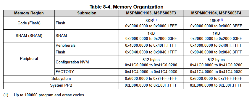

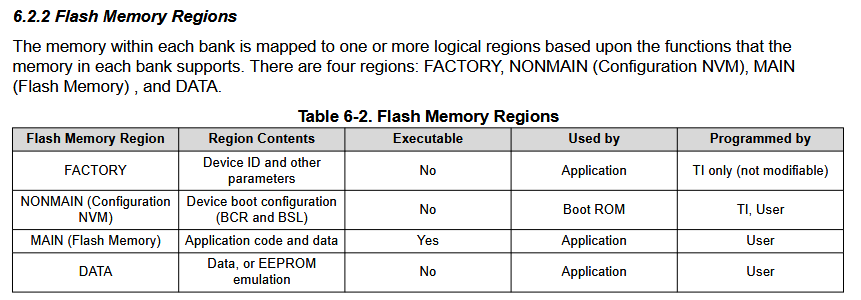

根据技术参考手册第 310 页、应用程序可以使用 NVM 部分中的闪存。
www.ti.com/.../slau893c.pdf
根据 MSPM0C1103/MSPM0C1104 第 29 页的数据表、外设 存储器区域中包括闪存子区域。 我假设此区域与技术参考文献指定的闪存区域相同。
在 main 函数开始时、我运行以下代码、但无法从闪存中读取数据。 失败状态返回 DL_FLASHCTL_FAIL_TYPE_INQUIL_ADDRESS。

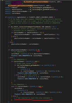

更新:
在取消保护操作之前和之后、保护寄存器保持不变。
FLASHCTL->GEN.CMDWEPROTA = 0xFFFF
FLASHCTL->GEN.CMDWEPROTB = 0x0000
FLASHCTL->GEN.CMDWEPROTC = 0x0000
原因是 sectorNumber 和 sectorInBank 等于 0x1000 (4096)。
此 API 显然并不用于写入该存储器部分。 至少不在我的控制器上。
