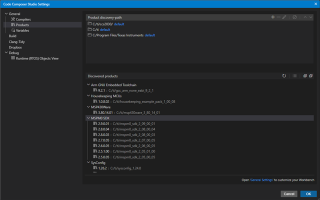

如何在 Code Composer Studio (CCS) 中修复 SDK 版本? 目前、它会自动更改或提示切换到较新的版本。“
    您好 Amit、
    如果您想使用 SDK 的特定版本、可以忽略安装较新版本的任何提示。
    在 CCS 设置中、您可以看到安装了哪些 SDK 版本:
    可以通过删除文件路径中的目录来卸载不希望使用的任何 SDK 版本。
    在常规设置中、也可以取消选中此框、以便 IDE 不会自动检查更新:
    Owen
