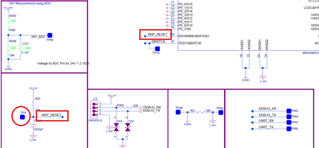

我们在 EVSE 设计中使用 MSP430F6779AIPZ 设计。 每当我们使用万用表或示波器探测任何引脚时、控制器有时会复位、当我们探测复位信号时、波形如下所示。
有时控制器也会损坏、我不确定这可能是原因。 如果需要更多详细信息、请告知我。

    我正在使用 Tektronix TPP0200 电压探头 (20MHz / 10Mohm /<12pF/10X/300V CAT II) 在 TP9(连接到 MSP430F6779AIPZ 的引脚 100)处进行探测。
    希望现在您能看到所附的波形。
    此外、 我已经尝试使用稳压电源通过外部 3.3V 电压为电路板供电、但当我触摸任何电压线/交流线路或触摸电路板上的任何引脚或焊盘时、问题仍然存在。

    在您的原理图中、我会在 RST 引脚上使用建议的 10nF (10000pF) 电容器、而不是 1000pF 电流。
    我还将确保您拥有适当的去耦电容器。

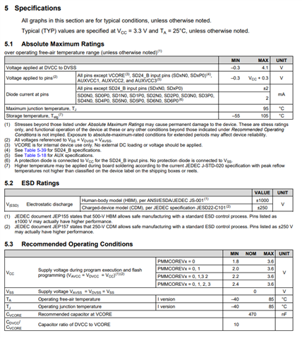

    根据您的波形、似乎向引脚施加了高达 5.46V 的瞬态。 首先、这超出了器件特定数据表中列出的绝对最大条件。 这很好地解释了器件复位或损坏的原因。
    导致出现这些瞬态的原因是什么? 探测针脚时是否会发生这种情况? 是否发生了其他事件或操作?

    每当我使用万用表探头或示波器探头或使用普通导线触摸电路板中的任何导电区域(引脚,铜焊盘,交流线路)时、就会发生这种情况。

    听起来这可能是电路板设计的问题。
    需要考虑的一些事项:
    • 确保正确接地(即实心地面)
    • 使 RESET 布线尽可能短并远离开关电路
    • 实施适当的电源去耦
    • 首先将示波器接地端连接到电路板接地端
    • 使用尽可能短的接地引线
    • 确保测试设备正确接地
    • 使用防静电腕带
    • 在探测之前、触摸示波器证明已接地
    如果您想审阅原理图、 请 将您的原理图与您当地的技术销售代表或现场应用工程师共享。
