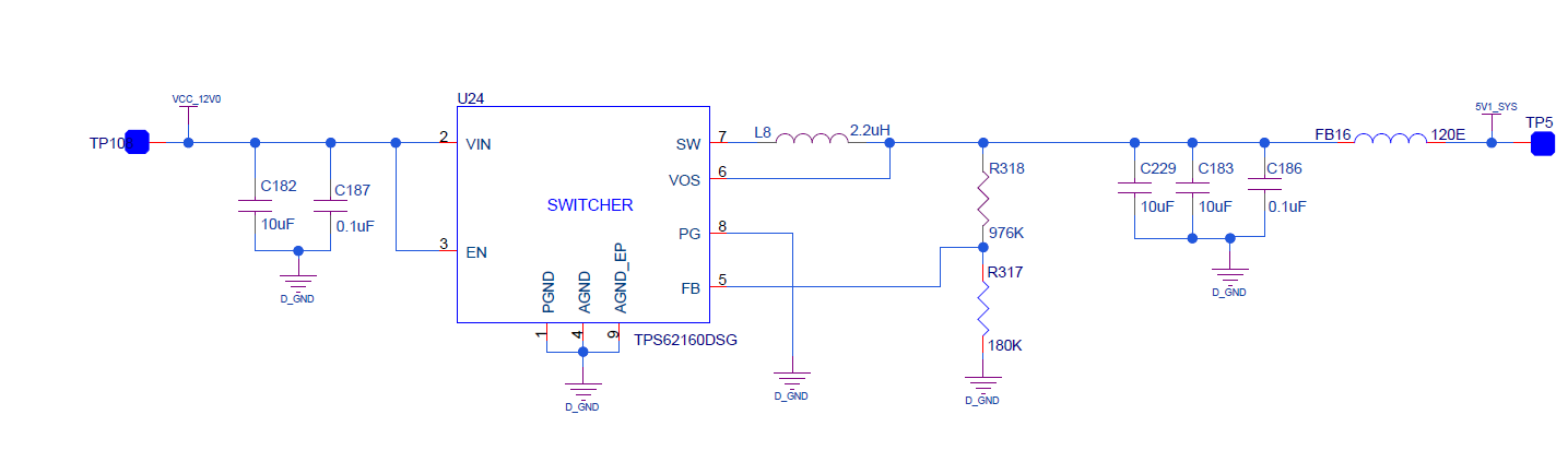

我在 EVSE 设计中使用 TPS62160DSG。 我正在提供 12V 作为输入、我希望 5.1V 作为输出。 为了获得 5.1V 输出,我已经调整了反馈电阻器,但我仍然没有得到 5.1V ,有时我得到 4.98V 作为输出. 我会附加该设计以供参考。 image.png

    尊敬的 Haseen:
    您好 Suresh、
    原理图看起来不错! 这可能是由于反馈电阻容差限制;确保反馈电阻器的容差小于 1%。 另外、请使用数字万用表精确在输出电压节点处进行测量、避免出现电阻压降!
    Usha。
    你好、Alla Ushasri、
    根据数据表中的建议、我将 PG 引脚连接到 GND。
    我使用 1%电阻器、并精确测量输出电压节点处的电压。
    您好 Suresh、
    您能否打开反馈电阻器并通过提供输入电压来测量 FB 引脚电压!
    理想情况下、它应该为 800mV。
    Usha。
