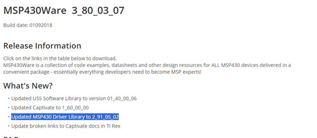

我尝试在 TI 网站上搜索 MSP430 驱动程序库版本。 2.91.05.02.
很遗憾、我找不到要下载的链接。
我能否获得帮助以找到适用于 MSP430FR2033 的此版本 2.91.05.02 驱动程序库?
Ben

    尊敬的 Sal:
    我们已将产品正式发货给客户、 其采用适用于 MSP430FR2033 的驱动程序库代码版本 2.91.05.02。
    为达到合规性、我们需要验证驱动程序库代码的源代码是否来自 TI。 例如:该源代码是在哪里获得的/如何获得的。
    因此、现在无法在我们的产品中实施最新版本。
    Ben

    您好 Ben、
    您可以下载 MSP430Ware 3_80_03_07 版本、其 driverlib 版本与您询问的版本相同:
    https://software-dl.ti.com/msp430/msp430_public_sw/mcu/msp430/MSP430Ware/3_80_03_07/index_FDS.html
    B.R.
    Sal
