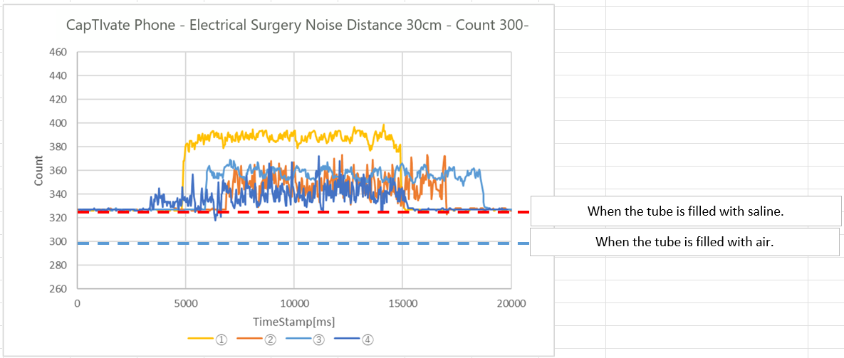

在此评估期间、我们观察到、当噪声源处于活动状态时、CapTIvate 计数值会波动。 我们希望您提供有关如何尽量减少这种影响的建议。

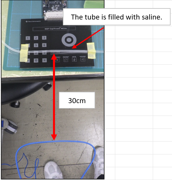

  1. 我们结合使用了 MSP430FR2633 与 CAPTIVATE-PHONE。
  2. 试管放置在 numericKeypadSensor 的通道 9 E06 上、与所附图像中的第 8 部分相对应。
  3. “Conversion Count“设置为 300、并执行了校准。 所有其他参数均保留为默认设置。
  4. 然后将试管充满盐水以完成设置。
  5. 日志采集已开始、在操作电外科装置时测量噪声。
电外科单元测试条件
我们测试了模式、设置值和电缆相对于电极的方向的以下组合。
失速情况 消耗量 设置值 电缆相对于电极的方向
1. 切割 300 水平
2. COAG 120 水平
3. 切割 300 垂直
4. COAG 120 垂直
观察到的行为
  • 正常情况下、计数值是稳定的。
  • 当电外科装置运行时、计数值有时会显著波动。
  • 波动幅度根据噪声源的位置和方向而变化。
我们将附加测量图以供参考。

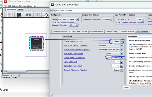

    请在此处启用抗噪功能、并根据需要更改过采样。  过采样越大、扫描速度就会降低。 这是最简单的方法。
    如果不起作用、请尝试使用 MSP430FR32676。 它是第 2 代器件、具有更好的抗噪性能。
