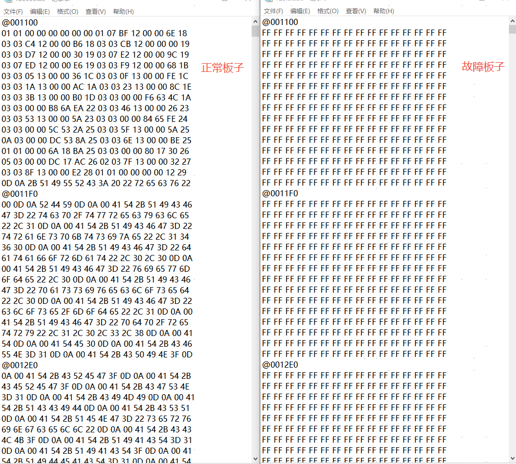

客户的产品在终端客户遇到故障、在故障排除过程中、使用离线刻录工具来读取 MCU 闪存。 发现闪存中的数据已更改为 0xFF。 下图显示了与普通板读取的闪存的比较。 目前、故障的具体原因尚不清楚、我们希望您能协助进行故障排除。 谢谢你

    要使存储器全部为 0xFF、唯一的方法是从未编程过或被擦除。
    您是否确定您曾经尝试读取记忆库的程序员、没有先擦除设备?  您能否使用工作关联单元测试相同的流程?

    目前、我们怀疑芯片的闪存数据可能已被擦除。 客户的应用是燃气表。 如果闪存由于异常而被擦除、TI 是否有办法确定可能对芯片或电路板的影响? 是否有硬件检测方法? 谢谢你
    闪存的擦除可以通过外部操作 (JTAG、BSL) 或由其正在运行的程序进行。
