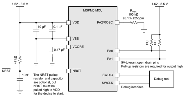

我的客户 KyungShin 询问有关 PIN 配置的问题。
  1. SWDIO/SWCLK 可配置为 GPIO 或调试的函数?
  2. 用于 J 标签调试的 SWDIO/SWCLK 原理图设计指南。
如果需要更多信息、请告诉我
    您好 Luke、
    SWDIO/SWCLK 可配置为 GPIO 的函数或调试?
    可以、SWDIO 和 SWCLK 可配置为其他功能。 但请确保、一旦您禁用了调试功能并用于其他功能、SWD 端口就无法访问 MCU。
    用于 J-tag 调试的 SWDIO/SWCLK 原理图设计指南。
    请将 SWDIO 和 SWCLK 直接连接到接头。
