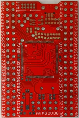

我正在为一位正在使用 MSP‑EXP430F5529LP 的 MSP430 上评估 USB 功能的客户提供支持。
虽然 USB 评估本身可以正常工作、但 MSP430F5529 没有足够的 RAM 来用于客户的应用。 因此、我们正在寻找一个 TI 评估板(不一定是 LaunchPad)、它可以使用具有 16KB 或更高 RAM 的 MSP430 器件进行 USB 评估。
到目前为止、我们已经调查了:
  • 替换 MSP‑EXP430F5529LP 上的 MCU(不兼容)
  • 使用 MSPM0 器件(不可接受,因为客户特别需要 MSP430)
是否有任何可用的包含支持 USB 功能的已安装 MSP430(≥16KB RAM)的 TI 板?
如有任何指导或建议、将不胜感激。
感谢您的支持。
Michael

    看来、唯一具有 USB 功能的 MSP430 采用 100 引脚封装、而看一下 MSP-TS430 电路板、MSP-TS430PN80USB 似乎可用、但 其对应的用于 100 引脚 MCU 的 MSP-TS430PZ100AUSB 等效器件似乎不可用。
    如果它不是专用 EVM 或实验板、也没问题、只要它具有 USB 端口来实现 MCU - PC USB 连接。
    断定不存在此类电路板是正确的吗?
    感谢您的持续支持。
    Michael
    顺便说一下、10 年前、我生产了 MSP430F5659 USB 就绪型板...
    您好、Michael:
    TI.com 上似乎不再提供目标插座板、但也可以从第三方供应商 处购买(我能够在 Octopart 上找到它、但没有 Digikey 和 Mouser)。
    MSP-TS430PZ100USB 的原理图和 BOM 可在 MSP430 硬件工具 指南的 B.36 节中找到。
    Owen
