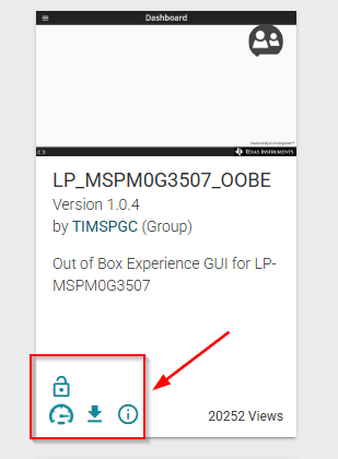

我想了解 OPA 和 ADC 的设置方法、但源代码中未包含配置文件。 是否可用?
同样、还有一些文档说 GUI 可供离线使用。 如何查找/编译?

    因此、文档称该 GUI 可供离线使用。 如何查找/编译?
    我们可以从 Gallery:https://dev.ti.com/gallery/search/OOBE 下载 GUI

    我不需要.c 文件、我需要.syscfg 文件。 必须有一个、因为*是* ti_msp_dl_config.c!
    我知道我可以在设置代码中根据地、但这并不一定会告诉我如何设置*my* syscfg 以获得相同的设置。
    尊敬的 Keith:
    OOB 示例是在没有 SysConfig  的情况下创建的、因为它需要自定义每个函数的初始行为。
    很抱歉给您带来不便。
    B.R.
    Sal
    谢谢。 在类似的情况下、我所做的是为每个不同的场景创建各种 sysconfig、将 SysConfig 保留为我的默认场景、并将我在其他 sysconfig 中创建的 ti_msp_dl_config.c 中的代码提取出来以执行替代设置。
