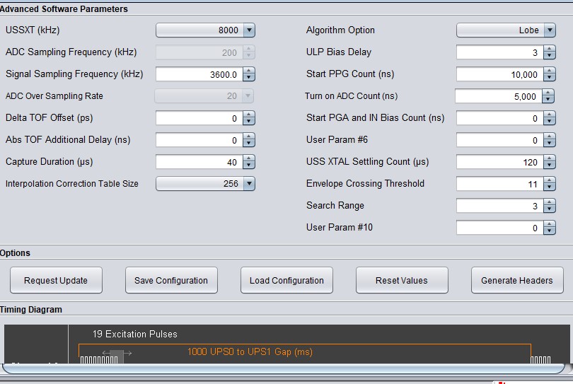

我正在使用参考表检查流量高达 300 LPH 的情况、但 FR6047 显示 0 流量。 为了检测低流量、应该更改哪种 USS 配置?
此问题是在初始步骤中、空管道流入...
并突然上升到 3000LPH 至 15LPH
提前感谢您。
Veeranna。

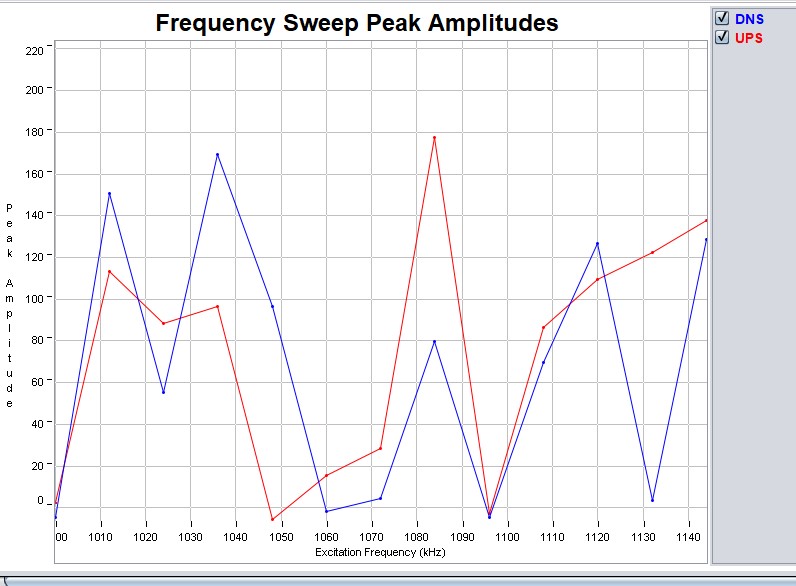

    我想您没有得到良好的 ADC 捕获波形、振幅太小、似乎有很多噪声、我 想知道 在零流速下 ADC 波形是什么样子的? 根据您的参数设置、对于常见的水表应用、“GUI Based Gain Control“(基于 GUI 的增益控制)不应该太高、但对捕获的波形仍然具有如此低的振幅、那么另一个问题是、您使用的是夹钳式电表吗?
