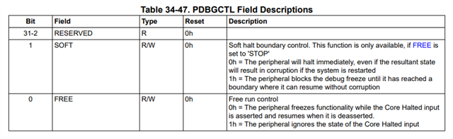

我当前正在 LP-MSPM0G3507 EVM 上测试 tima_timer_mode_pwm_dead_band 演示工程、并且对将 TIMA0 的 PWM 和互补输出通道驱动为低电平有疑问。
具体而言、我的目标是:
在 CCS 中调试且 CPU 在断点处停止时(或在手动暂停执行时)、
我希望 PWM 输出和互补输出引脚都进入安全状态(0V/低电平)。
问题:
1) 当 CPU 处于调试暂停状态时、是否有任何 TIMA/器件功能可强制 PWM 输出为低电平?  (类似于调试冻结/安全状态行为)
我已经探索了手动设置寄存器 (CCACT) 以将其驱动为低电平、但在每个停止点之前和之后手动设置寄存器并不是很现实。
请提供任何指导。 谢谢你。
Michael
    您好、Michael:
    我检查了 TRM、但我们没有此类功能。
    B.R.
    Sal
