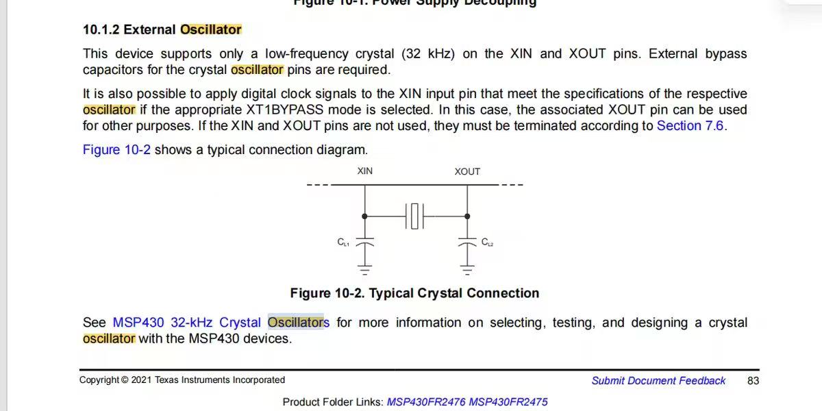

目前、当客户使用 MSP430FR2476 时、他们发现了漏电流问题。 我们发现、在 32k OUT 引脚上使用示波器时、功耗可能约为 2ua。 您能否帮助确认原因?
此外、我是否可以问 MSP430FR2476TRHA MCU 的 32K 晶体管引脚内部是否有集成的反馈电阻? 我们是否仍需要额外的反馈电阻器?
从规格表可以看出、晶体部分没有放置外部晶体、但实际生产线上存在电流问题。 客户拿走了 20 块、添加了 1M 反馈电阻器、电流恢复正常。
请提供一些参考意见、谢谢!!!

    好的、我将通过热敏电阻告诉客户这一点、您能帮助查看有关 示波器的第一个问题吗? 谢谢!!!
    似乎是示波器在加载引脚。 但这不是简单的解决方案。
