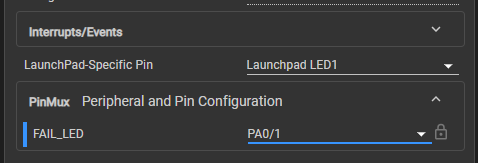

大家好、我想问一下如何仅为引脚启用特定信号。

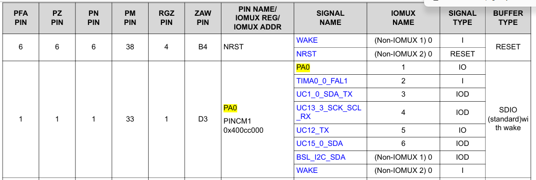

我配置了 I²C Ω(UC15_0_SDA) ON 引脚 PA0 、但我注意到红色 LED 也会亮起、即使我没有在 CCS 中配置它。 在 SysConfig 中浏览引脚映射后、我发现红色 LED 也被分配到 PA0 (我在 SysConfig 中未配置)
    我尝试使用 pin PA28 的 UC1_0_SDA 替换 PA0、红色 LED 指示灯亮起的问题就消失了、所以有没有任何方法只像 PA0 中 UC15_0_SDA 的白名单一样?
    您从哪个示例开始? 尽管大多数示例都有、但 SysConfig 不会自动将 LED 设置为 PA0。 如果您尝试将另一个函数分配给 PA0、则 SysConfig 应该已发出资源冲突信号。 在这里、我尝试将 PA0 分配给 LED GPIO 给 I2C0_SDA:
    尝试移除 J6 上的跳线;这应该会将 LED 与 PA0 断开。 [参考 LP 用户指南 (SLAU969) 表 2-1]
    谢谢、这解决了这个问题
