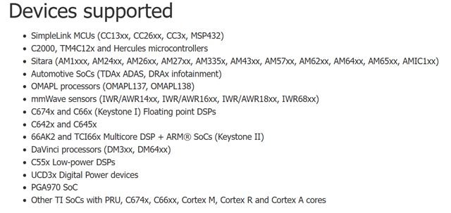

团队、我们目前正在通过 20 引脚 JTAG 将 Blackhawk XDS200 连接到 MSPM0L1227-Q1 SWD、但该器件未连接。 为了验证 JTAG 物理连接、需要原理图和 20 引脚到 10 引脚 (SWD) 的引脚输出。 请帮助提供此示例。

    嗨、Pengfei、XDS110 缺货、因此我的客户购买了需要采用的 XDS200 调试器。 请提供原理图或任何软件补丁、以使 XDS200 正常工作。 反馈:7 天的回答很差!
    您好 Franz、
    如需 XDS200 的指导以及所需的驱动程序、请查看: XDS200 调试探针
    有关 XDS 系列(包括 XDS200)的引脚定义、请参阅 XDS 目标连接指南
    但从 XDS200 的支持器件来看、我没有看到 MSPM0。 我以前没有使用 XDS200、因此我不确定它是否可应用于 MSPM0 调试。
    如果您/客户在应用 XDS110 时遇到问题、您可以应用任何 MSPM0 LaunchPad、并且他们在电路板上嵌入了 XDS110。 它可以连接到客户电路板进行调试。
