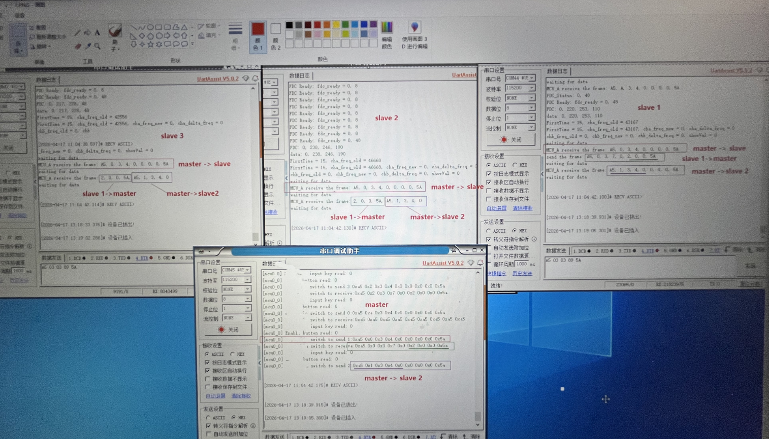

我使用 MSPM03915 开发我的设计。 负责设计 RS485 通信。 该链包括一个主器件和三个从器件。 使用 MSPM0G3519 将三个从器件设计为相同的硬件和软件。 图中显示了通信连接。
我的问题如下图所示。 此过程可描述为以下步骤:
  1. 系统已启动。 所有的公社都是正确的。 主器件可将数据发送到三个从器件、三个从器件可将数据响应主器件。
  2. 经过一段时间后、便会创建错误通信。 在图片中、您可以看到所有从设备直接从主设备接收数据。 从器件 1 将其响应发送给主器件。 但是、从器件 2 和从器件 3 仅回顾从器件 1 的响应的最后四个字节。
  3. 主器件需要从器件 2 的数据。 然而、从器件 2 和从器件 3 仅接收主器件数据的前五个字节。
  4. 在此之后、只有从器件 1 可以工作。 从器件 2 和 3 的工作方式与步骤 2 和步骤 3 类似、错误。
我还检查数据总线中的数据。 而且、数据是正确的。

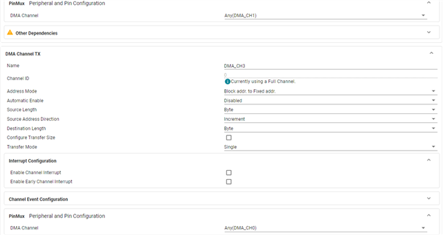

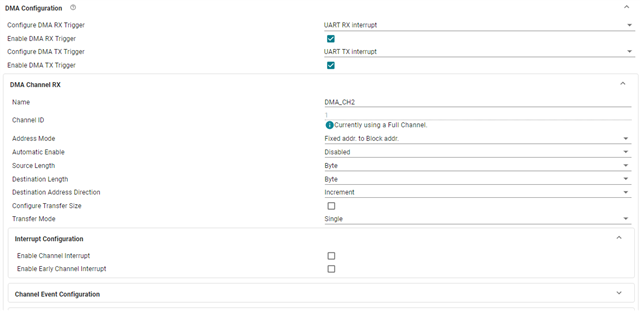

在我的设计中、DMA 轮询模式用于报告和发送 UART 数据。 通信的设计过程如下:

    DMA 在发送侧正常、但接收出现问题、因为任何错误都会使其混淆。
    我使用 DMA 进行 RS485 发送、但接收端使用中断和状态机。 和一个计时器。

    为了处理 UART 和 DMA:
    1、结构定义:
    uartBaseAddr = UART_Debug_INST、
    .txDataAddr =&UART_Debug_INST->TXDATA、
    .rxDataAddr =&UART_Debug_INST->RXDATA、
    .DMATxChannel_ID = DMA_CH3_CHAN_ID、
    .dmARxChannel_ID = DMA_CH2_CHAN_ID、
    .dmARxsize = RS485_RX_FRAME_SIZE、
    DMATx Channel_Interrupt 信号= DMA_CPU_INT_RIS_DMACH0_MASK、
    DMARx Channel_Interrupt 信号= DMA_CPU_INT_RIS_DMACH1_MASK、
    .irqn = UART_Debug_INST_INT_IRQN、
    2. UART 的初始化:
    void UART_Init (UART_INDEX 常量 uartIndex)
    DL_DMA_clearInterruptStatus (DMA、UARTInst[uartIndex].DMATx Channel_Interrupt);
    DL_DMA_clearInterruptStatus (DMA、UARTInst[uartIndex].DMARx Channel_Interrupt);
    IF (UARTInst[uartIndex].irqn == UART_Debug_INST_INT_IRQN)
    NVIC_EnableIRQ (UARTInst[uartIndex].irqn);
    UART_RX_DMA_cfg (uartIndex);

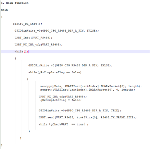

    尊敬的登光:
    而不会让人困惑的 while 循环代码
    我不知道在何处检查字节是命令字节还是地址字节。 配置 RX DMA 后、您可以使设备进入低功耗模式或检查一些标志以等待来自主机端的命令。 我在发送数据之前没有看到等待 RX 数据代码。
    您可以尝试压缩代码并将其拖放到聊天窗口中。

    您好 Gary、
    我只是张贴主要而不包括一切. 我不希望器件进入低功耗模式。 为了检查某些标志、您能提供一些详细信息吗? memcpy 用于将 DMA 数据复制到需要处理的数据结构中。 当然、我没有写下详细信息。
