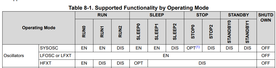

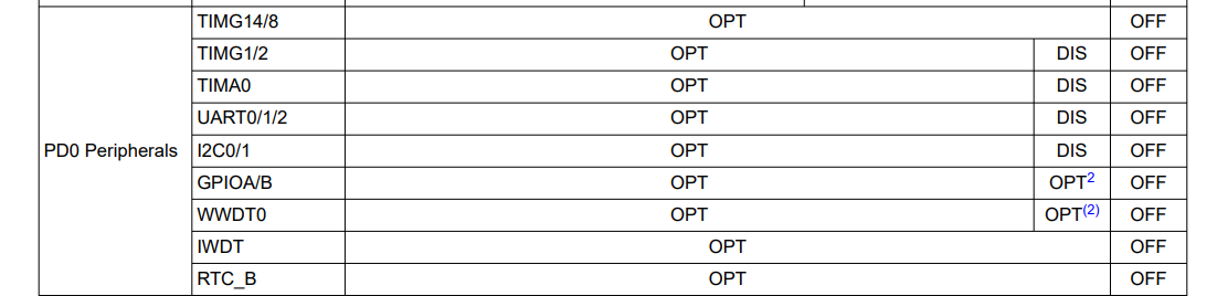

由于 MSPM0C1105 上的 RTC_B 块位于 PD0 中、因此它可以在 Standby1 中运行、但它是可选块。

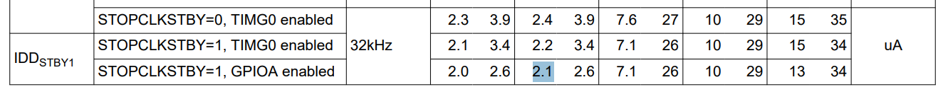

待机 1 下的功耗为 2.1uA:
问题是我无法通过启用数据表中的 RTC_B 块来增加功耗。 我认为应该稍微增加一些。
我错过了什么吗?
您能帮我了解在 standby1 中运行 RTC 的开销吗?
Simeon
    您好 Simeon、
    是的、您的理解是正确的。 在 STANDBY1 模式下、RTC 可以进行时钟控制并正常工作。 事实上、计时器和 RTC 的功耗非常低。 因此、您发现在 STANDBY1 模式下启用 RTC 或禁用 RTC 时没有显著差异。
