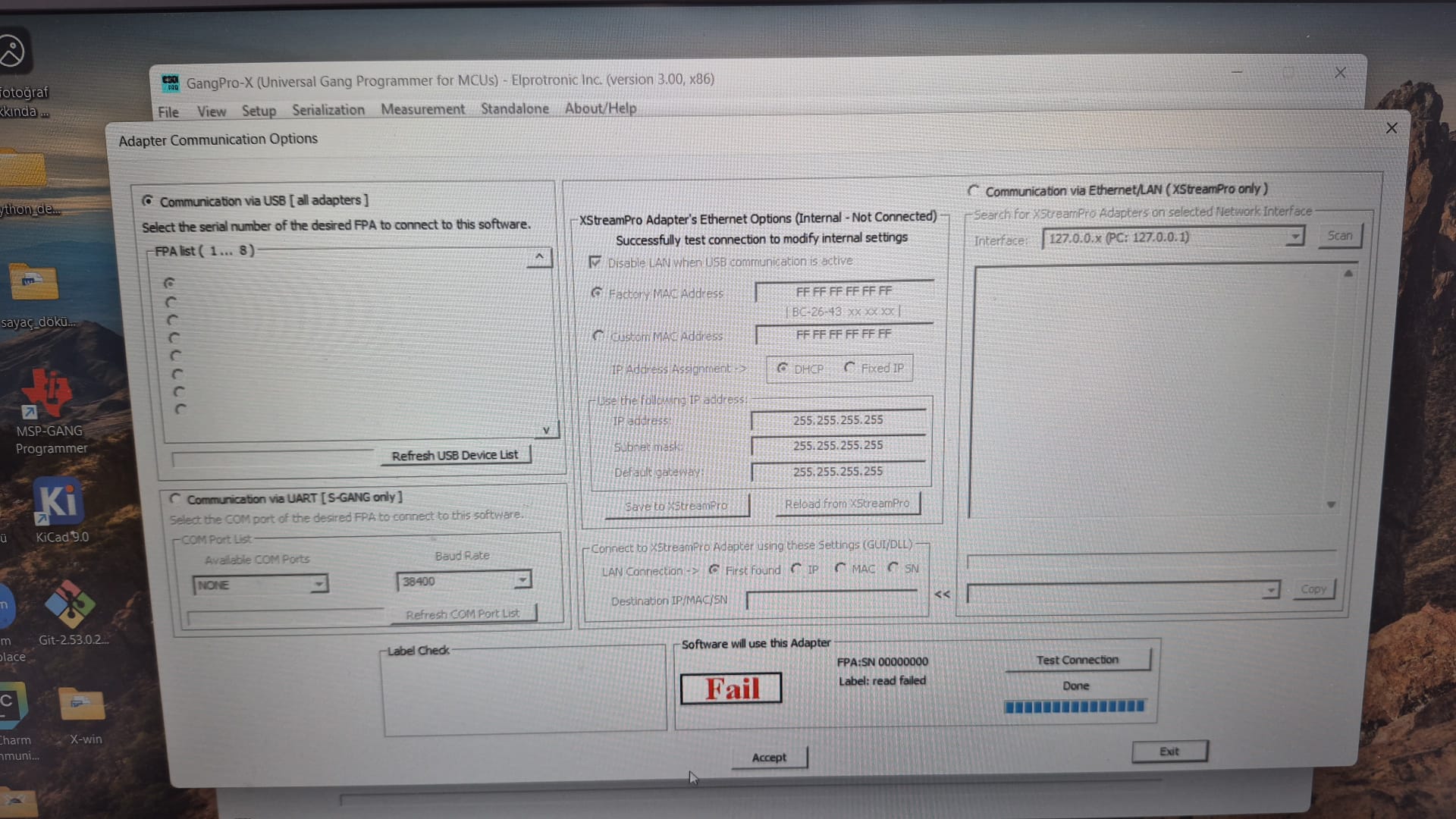

    您好、Brian、
    下面是我们得到的结果:
    我认为 C-GANG-TI 变体没有任何配额。 但我将仔细检查您发送的软件。
    谢谢您、
    mf

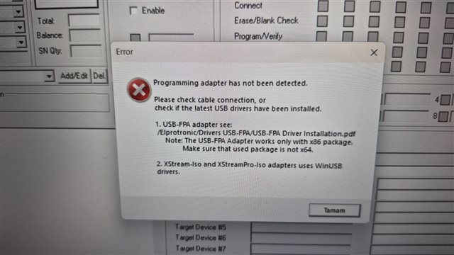

    您好 Brian、
    您发送的程序对我们来说似乎不起作用:
    好吧、它在安装了一些驱动程序后工作正常、并显示无限制:
    感谢您的帮助。
    尊敬的 MF:
    很抱歉、让软件正常运行最初遇到一些困难。 我很高兴您能让它正常工作、并确认您收到了正确的设备、没有配额限制。
