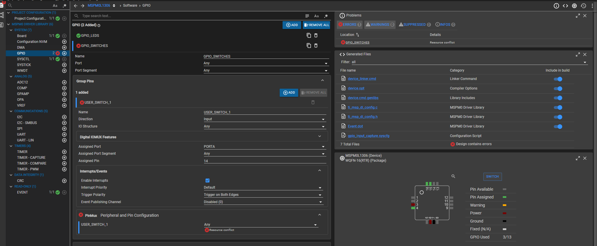

我已实例化 MSPM0L1306 LaunchPad 的 TI 示例设计、称为 GPIO_INPUT_CAPTURE、该设计使用一个输入 GPIO 和一个输出 GPIO。 当我将封装类型从 32 引脚切换到 WQFN 16 引脚(因为这是我的应用所需的类型)时、我在 syscfg 中收到有关 GPIO_SWITCH GPIO 引脚的错误消息、指出存在资源冲突。  它不会让我将 PIN 重新分配到任何地方、似乎没有更改的设置可以解决它。 但是、如果我从 syscfg 中删除 GPIO 内容并重新添加它、似乎可以毫无抱怨地完成这些操作。 我在下面附上了一个屏幕截图。 16 引脚器件上是否存在一个输入 GPIO 和一个输出 GPIO 的实际问题、或者这只是软件的缺点?
Lucy
    别担心! 我没有注意到下方有一个与实际引脚分配分开的“分配的引脚“设置、这个设置仍在填写中、这是导致的。
    嗨、Lucy、
    很高兴您找到了它。  示例中使用了分配的引脚线来帮助将功能锁定到与 LaunchPad 关联的特定引脚。  很高兴你发现了如何改变它。  祝您开发成功!
    JD。
