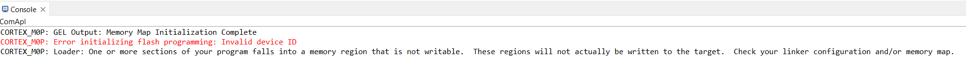

您好、 我解开了一个新的 MSPM0C1106 LaunchPad 并连接到笔记本电脑。 LED2 开始闪烁。 然后、我尝试从 TI CCS 刷写一个空白的新 MSPM0C1106 工程、无法执行此操作、出现了该错误“Invalid Device ID“。
CCS 版本 — 版本: 12.8.1.00005 和所有必需的器件支持附加插件均位于最新版本中(如 CCS 器件支持更新、MSPM0 器件支持)
到目前为止已尝试的步骤- [1] [2] [3] [4]
  • 恢复出厂设置未解决问题
  • 使用--retain=interruptVectors 的解决方法步骤也没有帮助
  • 选中“Enable Wait for debug“选项后的 MSPM0 闪存设置失败
  • 我检查了使用更慢的 JTAG 时钟达到 100kHz、但最终仍然出现了相同的问题
最后、我能够使用 uniflash 刷写空白 MSPM0C1106 CCS 工程、但当我尝试再次通过 CCS 刷写时 Invalid ID 错误仍然存在
当我首先通过 uniflash 刷写空白项目时、然后尝试通过 CCS 再次刷写我的项目/空白项目时、会显示错误并且还会阻止刷 写过程、但当我通过 uniflash 刷写项目、然后尝试通过 CCS 刷写我的项目时、只会显示错误作为警告

    您是否尝试手动更新电路板上的 XDS-110 固件?
    是的、我也尝试了 XDS-110 的手动固件更新
    您好、Paul:
    您能否尝试将 CCS 更新为 CCS20 并查看问题是否消失?
    Diego ABAC
    尊敬的 Deigo:
    是的、它现在可以与 ccs20 配合使用、但您能解释一下为什么它不能与 CCS12.8 配合使用?
    您好、Paul:
    请原谅延迟的回复。 CCS20 是 MSP 团队提供的最新“支持的“CCStudio 版本、因此我们在此版本中拥有的驱动程序将是最“最新“的版本、可能是它工作的原因。
