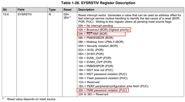

我们的客户报告 说,他们使用 MSP430F5659通过 P2.7/P2MAP7引脚连接到 G 传感器芯片,G_EN 会立即导致 MSP430F5659异常重启。 从 日志信息可以看出,重启主要表现为在 SYSRSTIV 寄存器中0x02h,0x04h,0x20h。
具体的问题描述是,当系统电源打开时 ,G-EN 将启用,然后 MCU 将重新启动。 但是,如果我们立即重新启动, 它将能够正常启动。  我们已经尝试 删除 U23,只需连接用于 MCU_VCC 的 R70以获得电源,就会出现同样的问题。

 SYSRSTIV 寄存器描述。

    这可能是因为当 MSP430关闭时,U23上的启用引脚基本上是浮动的。 一个将其拉至所需状态的电阻器是个好主意。
    同时请记住,当 MSP430断电时,您可以获得足够的电流通过其 I/O 引脚上的 Vcc 夹持二极管,以使其在外部部件为其 I/O 引脚提供电压时运行或几乎运行。
    您好,
    我在您的示意图中看到,G_EN 同时控制 U19和 U23。 您是否还可以尝试删除与 U19的连接并继续测试 U23?
