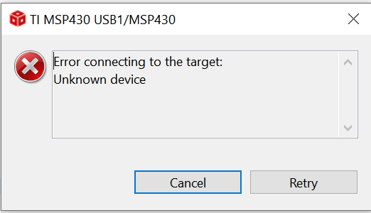

我正在尝试使用 EVM430-FR6043评估版主板对定制主板(MSP430FR5043)进行编程。 我正在使用一个简单的闪烁示例来设置编程。
我正在使用以下设置:
-第172页数据表中建议的4线 JTAG 连接与目标感应。 (我正在使用自己的 DC/DC 稳压器为定制板供电,该稳压器的工作电压为3.3V)
-用于 建立 JTAG 连接的跳线电缆
—Code Composer Studio
当我断开自定义板的连接时,板载 MCU 会正常闪存(在收到警告后,因为它不是  MSP430FR5043)
但是,一旦我建立 JTAG 连接,CCS 就会显示以下错误:
下面是评估板的图片,我是否设置了错误的跳线? 我是否必须以某种方式“断开”板载 MCU?
或者,我的定制 PCB 是否更有可能存在硬件缺陷?
非常感谢你们的帮助!
