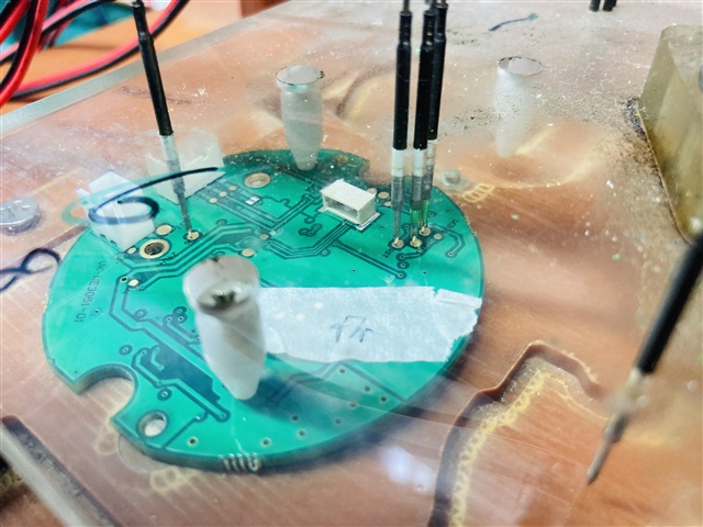

我们购买了一批 msp430f5172芯片
订单号:t01828184,数量2K
订单号:t01755412,数量2K
订单号:t01755410,数量4K
总数量为8K。 投入运行后,测试了4910台 PC,发现979台 PC 烧坏。 现场工作人员佩戴防静电手镯。 操作是标准的。 刻录数据针脚测试连接芯片正常,但无法刻录。 请尽快帮助安排解决方案。

    在这里,我想问您是否有另一个 MSP_GANG 或 MSP-FET 来对故障芯片进行编程。 并检查这次是否会成功。

    我们有两名 MSP_ Gang,尝试了另一名 MSP_ Gang 也没有被烧毁。 以前购买的芯片可以烧坏,可以尝试的方法也已经尝试过

    你从哪里得到这些薯条? 如果您是从分销商箭头购买芯片,您可以通过电子邮件向他们报告此问题。 他们可以帮助您联系我们的销售团队。

    我直接从 TI 的官方网站购买
