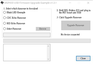

通常,在将设备连接至 USB 端口后,我们可以在 PC 设备管理列表中找到该设备,设备的默认 VID 是0x2047,PID 是0x200 (请参阅随附的“默认 PID&VID.JPG”),编程工具几乎与 TI 官方工具相同(请参阅随附的照片) 在加载我们的应用程序固件之前,需要检查此值。 如果编程工具可以识别此设备,则设备可以下载固件。
对于这些有缺陷的设备,我们测量了电源电压,没有发现任何问题,但连接到 USB 端口时,PC 设备列表中找不到该问题,因此我们无法从软件方面进行更多分析, 但我们猜测,这些设备可能在发运给我们之前未被编程/丢失 Bootloader 文件。 我们建议您将一些设备发运给您进行进一步分析,请发表评论。
    如果在 USB 连接到 PC 后,空白工厂设备未通过操作系统自动枚举为 HID BSL,原因可能是 XT2中的 HID BSL,而不是缺失 HID BSL。
    通过读取连接至 MSP430F5510目标设备的任何 SBW / JTAG 主控器的 BSL 区域,可以检查缺少的 HID BSL。
    感谢你的回复。
    我们可以确保 晶体(XT2)可以工作,频率大约为24MHz,与良好的设备相同,因此 这不应该是 晶体问题。
    我们手头没有 JTAG 主器,我们是否可以将一些有缺陷的器件运送到您的工厂进行硫图尔分析?

    仅在某些设备上出现此问题,故障率约为2%, 我们的生产线上有100多台设备发生故障。 我们已经分析了这些故障设备,发现根本原因与 MSP430F5510有关。
    当我们刚刚用  新的 MSP430F5510更换故障设备时,  可以在与 PC 连接 USB 后在偏差管理器上找到故障设备,然后  可以成功编程 ,无需更换 任何其他 组件。因此,我们希望您的团队能够帮助您进行深入分析。谢谢!
