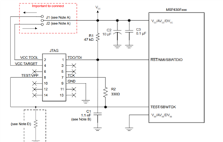

我们已经开发了一款采用 MSP430FR7476的硬件。 现在,在施加电压后 MSP 没有启动。 只有当我们使用数字万用表测量 RST 引脚时,它才会启动。
该程序可与开发板 LP-MSP430FR2476配合使用,无问题。 电子电路已经过审查并适合使用。
VCC 和 RST 引脚同步进入~1ms 到3.3V。
我们还阅读并检查了 MSP 设备故障排除指南。
是否有人知道问题可能是什么
    迈克尔:
    从 RST 引脚到 VDD 是否有47k 上拉电阻?  RST 引脚与地面之间是否还有1nF 保护罩?
    您好,
    是的,我们已经完成了电路,如图所示。
    迈克尔:
    连接调试器/编程器时,还是仅在“自由运行”模式下出现此问题?
    如果在未连接调试器/编程器的情况下出现问题,请暂时缩短47k,看看问题是否消失。
