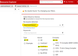

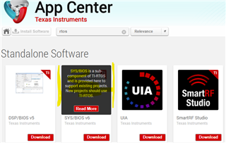

我正在使用 EVM430FR6047板和 CCS 11.1.0.00011。 我喜欢启动 RTOS,我在许多地方都看到我可以从 CCS 应用程序中心安装 TI-RTOS。 但 我看不到 IDE 中出现任何重新发送的搜索结果。 我 在资源管理器上也找不到它。 我访问了一些链接并从 software-dl.ti.com/.../index.html 安装
经过几次尝试,我有'C:\ti\tirtos_msp43x_2_16_01_14','C:\ti\tirtos_msp43x_2_20_00_06','C:\ti\xdctools_3_32_00_06_core',但仍然没有机会在 RTOS 上启动。
我的目标严格为 MSP430FR6047 MCU。 但仍不幸运,请帮助我启动 RTOS。 请提前感谢。

    用于 MSP430的 TI-RTOS 本机不支持每台设备。 它仅支持 《用于 MSP43x 的 TI-RTOS 入门指南》第1.5节中列出的设备。 如果要继续,您需要将一个 TI-RTOS 项目移植到您选择的设备上。
    为了供您参考,不再维护用于 MSP430的 TI-RTOS,也不建议用于新项目。 特别是,使用此设备上 USS 子系统的 USS 库所需的代码可能无法发挥作用。
