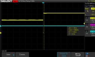

我正在尝试将 TCAN4550项目用于 LP-MSP430FR2476引脚。 我不确定 SPI 设置是否正确。 我没有看到 SPI CS 在范围上激活。 欣赏指针。 SPI 的时钟源为16 MHz。

    尽管 SPI_CS (黄色信号)上的活动不是我所期待的。 它未显示活动低电平。

    是的,3针模式 清理了 SPI CS,生产固件使用了该模式。 从不考虑查看 LP-MSP430FR6989 SPI 信号以了解如何实施4线 SPI。 接下来我将看一下 CAN 信号。 谢谢你。
    我看到 SPI CS 和 SPI CLK 的 TTL 电压级别。 但我看不到 SPI MOSI 的 TTL 级别。 TCAN EVM 没有接收中断。 为什么会这样? 我将此线程标记为“已解决”,但仍需要帮助。 谢谢
    这看起来像是一场公共汽车冲突,就好像 TCAN4550在驱动 SDI 或其他东西一样。
    如果断开 MOSI 导线,您是否看到相同的波形? 该实验将指向 Launchpad 或 EVM。
    我移除了 TCAN EVM 的所有跳线,并且只查看 MSP430 SPI 信号。 只有 SPI_CLK 和 SPI CS 才是 TTL 信号。 移动信号的 TTL 与之前发布的图片不同。

    我的一个示波器探头的衰减翻了10倍。 感谢您的帮助。 我看到了 MOSI 中有意义的级别,谢谢。
