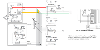

您好,
我有客户的问题。
假设 ACLK 源是 XT1 LF (默认条件), WDT-A 来自 ACLK。
在设备通电时,XT1 LF 未稳定,因此根据用户手册第5.2.12节“UCS 模块故障安全操作”,ACLK 自动切换为 REFOCLK。
另一方面,WDA-A 第16.2.5节“时钟故障保护”功能指出:
由于 UCS 的故障安全功能使 ACLK 得以维护, 因此我猜 WDA-A 中的故障安全功能在启动时不会触发。
因此,WDT-A 的来源是 ACLK (REFOCLK),而不是 VLOCLK。
正确吗?
谢谢,此致,
柯一朗·塔希罗
    柯一朗,
    在 POR 之后,WDTA 的默认时钟源是 SMCLK。  在 POR 之后,您可以切换到 ACLK 或 VLOCLK,通常出于低功耗考虑。 如果您使用 ACLK,则可以使用 XT1或 REFO 进行源代码。  现在,根据用户指南第16.2.5节,如果 SMCLK 或 ACLK 出现故障,VLOCLK 将成为默认时钟。
    这是否有帮助?
    您好,丹尼斯,
    [引用 userid="114745" url="~/support/microsofts/MSP-low-Power-microcontroller-group/MSP4E/f/MSP-low-Power-microcontroller-forum/1073730/msp430f6746-aclk-for-WDT-a-clock -source/3973744#3973744"],如果用户在 VCLK 或 CLSMK 部分中无法使用时钟源代码,则说明为默认用户。  [/引用]
    上述“ACLK 失败”情况包括 ACLK 源通过 UCS 故障安全操作从 XT1切换到 REFO 的情况?
    谢谢,此致,
    柯一朗·塔希罗
    我相信我们也是这样说的。
    在第一个插图中,您可以看到 WDTA 的可用时钟。

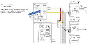

    在这里,您可以看到 DCO 参考的可用时钟。
    我明白了。 谢谢!
