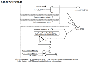

我对 MSP430FG43x 系列上的 DAC12和外部参考电压有一些疑问。
我的客户需要同时使用 DAC12,VeRFE 和 OpAmp。
但 DAC12输出与端口 P6引脚和 ADC12模拟输入以及 VeREF+和 P5.1/S0/A12引脚进行多路复用。
无法使用端口 P6,因为 它已映射用于其他用途。
如果启用了 DAC12,是否可以使用 VeREF+?
我的客户使用 DAC12输出,但它被用作 OpAmp 的输入。
它不需要输出外部端口。
谢谢。
    你(们)好
    如果使用 DAC 内部连接到 OPA,DAC 输出的多路复用引脚可以用作其他功能。
