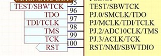

我的客户使用以下端口进行调试,能否确认我们是否可以使用 Launchpad 而不是 MSPFET?

    您好,Furkan,
    LaunchPads 仅支持 SBW 连接(2线 JTAG),因此从技术上讲,它们可以支持,但它们与电路板的接口方式可能有所不同,但无论如何,通过电线跳过接口可以满足这一要求。
    有关哪些调试程序支持哪些功能的详细信息,请参见 《MSP 调试程序用户指南》中的表1。
    具有 XDS110支持 JTAG 调试的 MSP432和 CCxx 启动板。
    板载 XDS110调试器的启动板确实支持用于 ARM 的 JTAG。 MSP430不是我知道的 XDS110支持包的一部分。 基于 MSP430的 LaunchPad 可以通过 SBW 对任何 MSP430器件进行编程。
