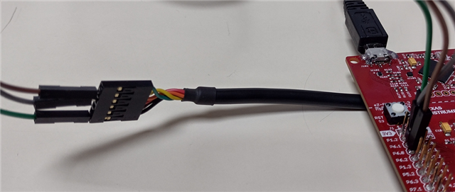

我需要在 CCS 控制台以外的其他术语打印,以便于在运行程序时使用指定的 MSP 获得更多便利。
但是,我无法在 Tera Term 中获取照片。
因此,我们尝试了在 msp430fr5994x_euscia0_UART _01.c 中给出的 UART 程序示例,并进行了以下硬件修改。
对于该程序,添加打印时,无论是控制台还是其它术语,都无法获得任何打印。
进行了如下硬件修改(通过 UART 到 USB 转换器从 PC 连接到 MSP)
-已将 P6.0连接到 黄色(5)
-连接的 P6.1橙色(4)
连接的接地黑色(1)
    您不需要执行此操作,但它应该起作用。 启动板上的标准 UART 接口具有可暴露 PC 上串行端口的驱动程序。
    我建议您获得一个范围,并验证数据是否如您所期望的那样出来。
    无论如何,您的转换器预计会有什么电压? 我希望它不是 RS-232转换器。
    您好,
    是否有任何方法可以使用范围或逻辑分析器来捕获 TX 和 RX 引脚上的数据?  您可以使用 msp430fr5994x_euscia0_UART _03.c 进行测试。
