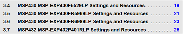

我正在尝试在 MSP430F6638上使用 TI-RTOS。但我无法在 MSP430上使用 TI-RTOS。由于我无法找到任何示例,因此支持此特定控制器。能否在本主题上获得帮助?
    嗨,Basweshwar,
    有一些示例仅针对一些 MSP430s 和 MSP432s MCU 编写,如 《用于 MSP43x的 TI-RTOS 2.16入门指南》中所述。
    这将需要一些努力,但您可以尝试移植其中一个现有示例来使用 F6638。  遗憾的是,没有一份迁移文档描述如何执行此操作,因此您可以自行完成。
    感谢丹尼斯的回复,但这款 msp430f6638系列支持她,因为我无法找到任何驱动程序库。
    不幸的是,我被告知没有,这是不支持的。
