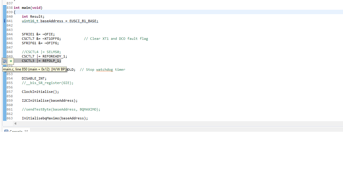

你(们)好
我的目标板是 msp430fr2355 EVM
我使用 CCS 11.1.0.00011版调试程序。
时间
1>运行->调试
2>运行->断点
   在要 SOP 的行上设置断点
3>运行->恢复
 答:它没有在我设置的断点上停止。
我有什么遗漏吗?

    我不确定我完全理解您是如何设置断点的。 在“运行”菜单下,有几个高级选项用于设置断点。 但是,最简单的方法是双击要设置断点的行号左侧(参见下文)。 设置断点后,行号左侧将有一个指示符(参见下文)。
    要启用断点:
    第21行左侧的蓝点表示已设置断点。
    希望这能有所帮助,
    埃文
    我尝试附加屏幕截图。
    看看你能在这里看到什么线索。
    该符号表示您已选中“跳过所有断点”。 是否可以检查运行菜单以确保不跳过断点?
    是的,这就是问题所在
