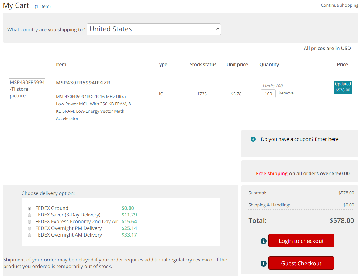

    您好,James:
    我去购买了一些,但TI网站上的这些产品缺货了...  很失望!
    TI何时能够为启动器支持100台?
    -Jim Patten

    您好,Jim:
    您现在应该可以订购100件。 我刚刚检查过,有超过1000个可用。
    感谢您的耐心!

    您好,James:
    很抱歉耽误你的时间,因为我不在办公室。  我刚刚下了100张订单。  非常感谢您在此问题上的帮助。

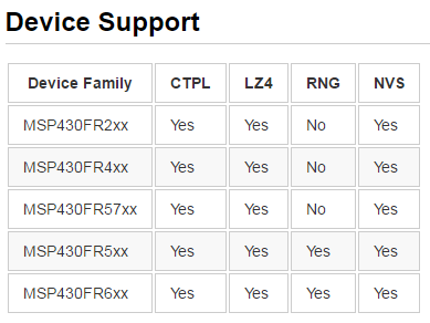

    您可以在MSP430FR5994上使用TI FRAM实用程序库,如 FRAM实用程序发行说明中的“器件支持”部分所述
    假设您已安装CCS和MSP430Ware,则可以在TI资源管理器的“MSP430Ware”->“库”->“FRAM实用程序”->“示例项目”->“CTPL”下找到专门用于FR5994的FRAM实用程序示例。 对于"LZ4"示例,默认设备为FR5969,但在项目属性下,我将设备更改为FR5994并成功重建项目。

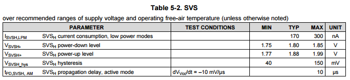

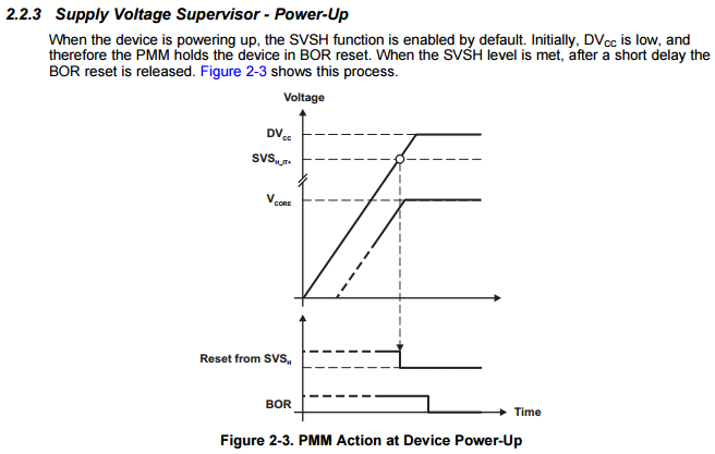

    如果您查看数据表的第一页,1.8V的最小电源电压有一个脚注,指出此电平实际上是由SVS电平定义的。 接下来,如果您查看数据表中的表5-2,SVSH通电级别通常为1.88V,但设备间的电压可能从1.77V (最小值)到1.99V (最大值)不等。
    现在,正如我前面提到的,当您在通电过程中越过SVSH电平时,只要它高于SVSH断电电平(通常为1.80V),您就可以在低于此电压的电压下工作(也如表5-2所示)。 在通电过程中,当达到SVSH水平,然后在短暂延迟后,BOR重置将被释放。 有关电源管理模块(PMM)和SVS级别的更多详细信息,请参阅 用户指南中的2.1 部分

    是的,我看到了您提到的规格,并担心从图5-6看,温度和部件波动可能会在以1.8 电压运行时引起问题。  对于其它电压(即2.2V和3.0V),我看不到这些问题。
    另外,查看表5-2,是否可以接收一批需要1.99 伏通电电压的微秒,以便通电和工作?  我想在大多数时候1.8 电压下一切都正常,我只是对批量供应和温度有顾虑。

    遗憾的是,我们只能提供所有设备的预期SVSH范围,但我们无法预测哪些设备会落在这些范围内。
    使用MSP-EXP430FR5994 LaunchPad,我使用基本闪烁LED代码示例对其进行编程,移除板载仿真器和MSP430FR5994之间的所有跳线,将台式电源配置为1.7V,将正极线连接到3V3引脚,将地线连接到GND引脚, 已打开电源,然后提高电压。 达到1.88V后,LED1开始闪烁。 接下来,我将电源电压降低到1.8V,LED1继续闪烁(已经闪烁了半小时)。 如果电源电压降低任何一个较低的值,LED1将停止闪烁,表明设备已断电。 接下来,我将电压提高到1.8V,但LED1没有打开,因为SVSH电平没有超过。 过了1.88V (数据表中的典型SVSH电平)后,LED1再次开始闪烁。 对于我的设置,我只使用工作台上显示的电压值进行快速测试。 我没有连接万用表进行确认,但我认为它非常非常接近。 另外,我刚刚在环境温度下检查了这个问题。
    也许,您可以禁用SVSH,使其完全依赖于BOR-级别,即1.66V (最大值)。 但是,SVSH在所有电源模式(包括启动期间)中默认启用,但也可以在LPM2,LPM2,3.5 ,和4.5 中关闭,如用户指南中的第2.2 .................2节所述。
    基本上,您可以在1.8V的电压下工作,但该器件在启动时仍要求电源电压超过1.88V (典型值)。
