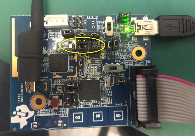

大家好,
我正在使用下面的TI EVM (CC256x音频接收器板)并将I2C信号测量为黄色标记。
我使用MSP430的I2C主示例代码并将CPU速度设置为25M。 请参阅下面的参考代码。
e2e.ti.com/.../msp430f522x_5F00_I2C_5F00_test.c

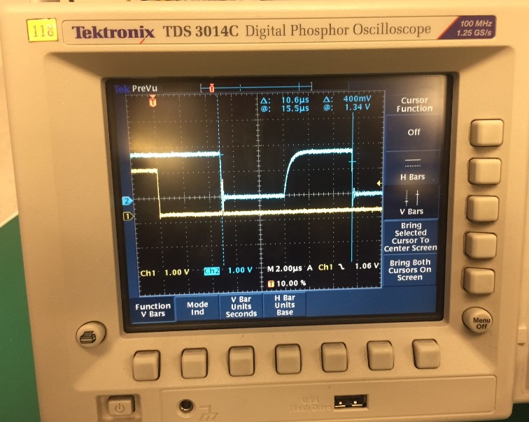

我发现异常信号,如下所示。
请问您对I2C的异常信号有什么建议?
谢谢,致以诚挚的问候
C.S
    您谈论的是通道1轨迹中的故障/峰值? 由于I2C在正时钟边缘采样,因此在负时钟边缘期间数据线上的峰值应不是一个大问题。 您是否可以在波形以原始时钟频率运行时提供波形,以便我们进行比较? 您还应检查是否不是范围内的连接问题-尝试使用接地弹簧夹代替鳄鱼/带尾线,使用接地垫尽可能靠近您正在探测的i2c引脚。
    您好IImars。
    您好,先生,
    我用过的接地垫越近 越好,异常信号和以前一样。
    请参阅下面的快照,了解以原始速度进行的杯形跑。
    C.S.(心量
    如果您确定信号 故障来自MSP430,则应寻求组织中MSP430团队的帮助(TI)
    C.S.,您好!
    我也注意到SDA线路上的这种故障,它只发生在SCL的第一个下降边缘,所以正如Ilmars所提到的,它不应该影响I2C通信。 这可能是I2C状态机在开始控制SCL并确定要发送的正确从属地址时短暂释放SDA线路的结果,无论以何种速率线路都能快速恢复,因此不会因此而损坏数据位。
