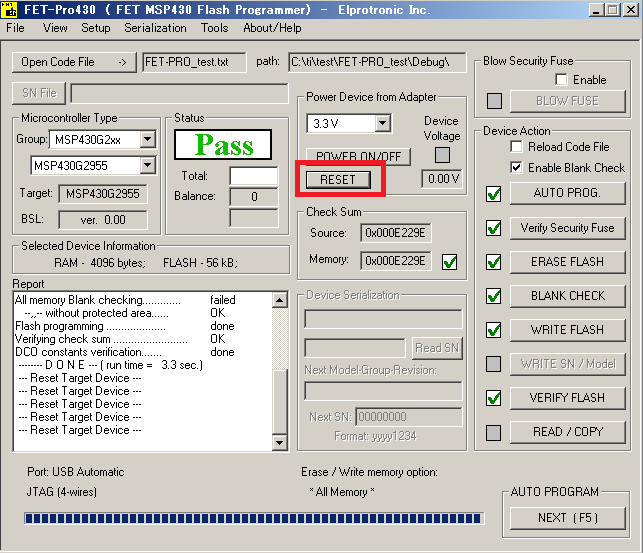

以下版本中的FETPro430-Lite有不同的行为:
版本3.3 .........0:当按下“重置”按钮时,RST信号级别变为低
版本3.4 1:按下“重置”按钮时,RST信号电平不会变为低电平
您能告诉我如何通过版本3.4 .1将RST信号转至低电平吗?
如果您有任何疑问,请告诉我。
此致,
Kuramoto先生

    您好,Kuramoto先生,
    您能告诉我您是MSP-FET (黑色)还是FET430UIF (灰色)吗?
    我将循环介绍我们的Elprotronic代表。
    另外,如果您告诉我您正在使用的MSP,我可以尝试重新创建和调试此信息。
    您好,Cameron
    感谢您的回复!
    我使用的是FET430UIF (灰色)和MSP430F1232。
    此致,
    Kuramoto先生

    我再次尝试,但FET-PRO Lite (版本3.4 .1)不起作用。
    您能告诉我版本3.3 0和3.4 .1之间的区别吗?
    此致,
    Kuramoto先生
    您是否尝试更新FET上的固件?
    您好,Cameron
    我尝试更新了MSP-FET430UIF上的固件,但FET-PRO Lite 3.4 4.1)上的固件不起作用。
    下表显示了FET固件和FET-PROVersion的组合结果。
    MSP-FET430UIF
    固件版本3.4 .2.7
    MSP-FET430UIF
    固件版本3.7 .1.0
    MSP-FET430UIF
    固件版本3.9 .1.0
    FET-PRO Lite
    版本3.3 .........0
    FET-PRO Lite
    版本3.4 ................................................................
    〇:当按下“重置”按钮时,RST信号级别变为低
    × :当按下“重置”按钮时,RST信号级别不会变为低
    我认为这不是FET版本的问题。
    Kuramoto先生
