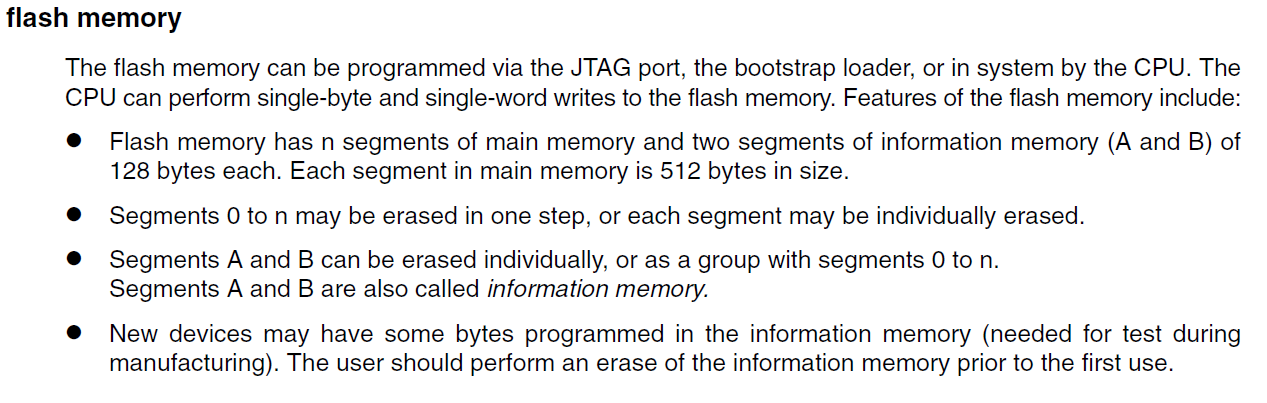

在MSP430FE4272中,我们是否具有用于在运行时存储用户数据字节的内部可编程闪存? 以及如何在运行时将用户可编程数据存储到闪存中?
达尔尚。
    你好,Darshan!
    设备有两个信息段(A和B),您可以使用它们来存储数据:
    我认为没有代码示例可用于写入此器件的闪存,但它与其他部件非常相似,因此只需从另一个MSP430下载代码示例,并查看用户指南第6章“闪存控制器”。
    Dennis
    请提供MSP430FE4272芯片的信息闪存的详细数据表。
    我是否需要启用闪存频率? 因为许多代码(例如代码)启用了频率。
    如果是,那么我必须设置的频率是多少? 如果可能,请向我发送编程信息存储器的示例代码。
