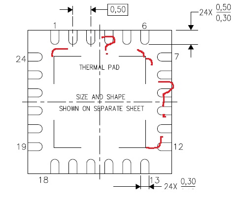

我的客户必须使用MSP430FR2632散热尺寸。
文档未标记大小。
www.ti.com/.../mpqf124f.pdf
请帮助。
Ashley

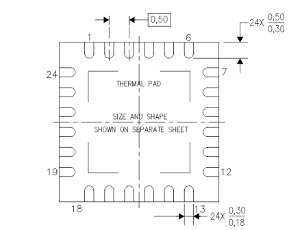

    我将把这件事传达给文档团队,感谢各位的支持。 产品质量页面 上还提供了具有正确散热垫尺寸的CAD文件(.BXL):www.ti.com/.../quality

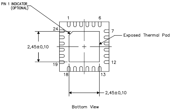

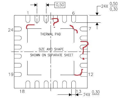

    Dennis附上了一份与.BXL中的土地模式相冲突的pdf文件。 pdf格式表示散热垫为2.45x 2.45 +/-.1。 BXL中的散热垫是2.1 x 2.1 mm。 我相信TI从我的库中的另一个组件(bq2.4167万RGE)生产至少3种不同的RGE热垫尺寸,2.1 mm SQ,2.45 mm SQ (基于Dennis的附件)和2.8 mm SQ.
    这是我在两天内处理的第二个部件,我无法找到热垫数据,我觉得我可以信任它。 另一个是LMZ3.5003万RKG。 此零件的土地模式的.BXL已损坏。
    我知道TI建议客户下载.BXL以获得正确尺寸的散热垫。 这对我来说不是一个好的选择。 虽然我可以做到这一点,但这并不容易。 我不允许在我的互联网工作站上安装应用程序,因此我必须将其移动到我的工程工作站。 由于网络安全限制,实现这一点也不容易。 我必须为该零件创建地型,因为通过.BXL提供的地型不符合我们的标准,而且我们还需要3种地型可供使用,具体取决于组装板的复杂性和方法。 我还需要向我的客户和质量人员提供维度数据。 这也不能从.BXL完成。 请请求将热量数据重新添加到所有数据表中。
    我们非常感谢您提供的任何帮助,帮助您说服那些有权将散热垫尺寸放回数据表的人员。 同时,您能否验证MSP430FR2632RGE的散热垫是2.1 mm 正方形?
