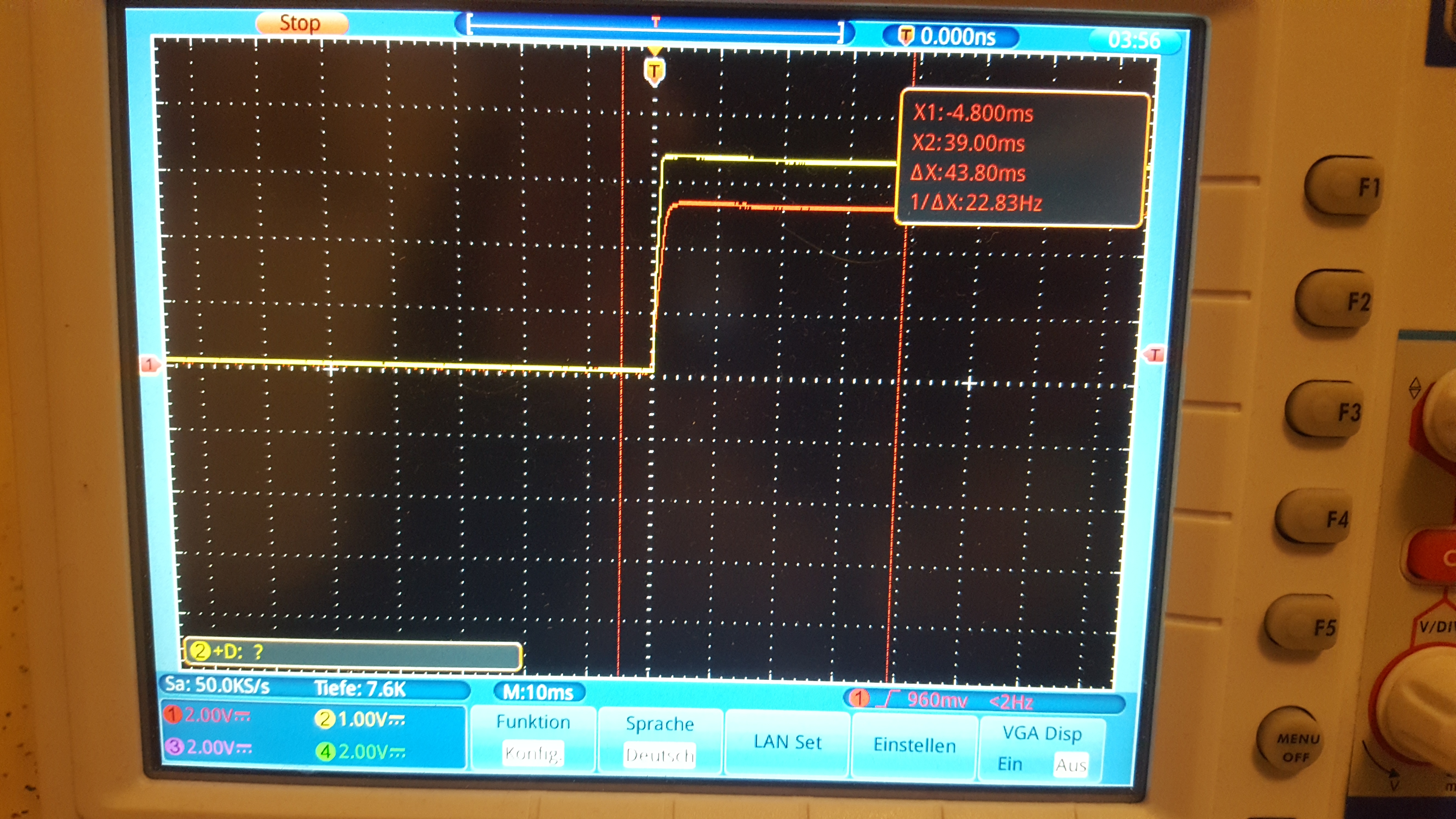

我使用的LP2985 可调节5V至3V。
Cin为4,7u和Cou 10U,均为陶瓷。
问题是,我的MSP430FR5739在第一次连接到电源电压时不能通电。
如果我在10秒内断开连接并再次连接,UC将启动。
UC设置为24MHz。
如果我断开连接,请等待几分钟,然后再次连接,它将无法开机。
有趣的是,如果我使用另一个12伏电源,它工作正常。
UC在复位引脚上只有一个10k电阻器,不带电容。 它可用于12V,但不能用于5V。
所以我改变了调节器的盖子1uF,4,7u,10U,所有的组合。

    您好,Drave:
    我在VCORE上看不到任何电容,因此您最有可能违反CVCC/CVCORE工作条件:

    您好,Drave:
    您是否在启动过程中监控了3V3导轨,以查看是否存在任何可能导致问题的意外电压峰值/骤降? 另外,您发现有多少台设备出现此问题?

    无峰值。
    您好,Drave:
    让我们后退一步。 您看到了什么症状,让您知道MSP430未正确通电?
    你提到你有一个5V --> 3.3V电源和一个12V--> 3.3V电源。 这些是通过不同的LDO还是您正在更改LP2985的输入? 上面的屏幕截图来自12伏电源还是5伏电源?
    我还想了解新的MSP430如何响应。 由于VCORE上没有电容,所以部件损坏的几率很小。 是否可以用新的设备更换部件?

    屏幕截图来自5V电源。 LDO在12V和5V电源电压下均为LP2985。
    所以现在我尝试了5个不同制造商的3.3 LDO。 还是一样的问题。
    然后我从一开始就在VCORE制作了一个具有470n的新PCB,同样的问题。
    我不知道该怎么办。
