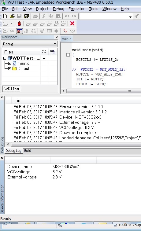

我正在调试MSP430G2452程序,它具有:
MSP-FET
MSP-TS430PW28A
IAR EW Kick 6.50 入门指南4
外部电源(2.8V)。
我使用JP1跳线将Vcc连接到外部电源,将Vcc返回到Vcc感应引脚(JTAG 4引脚)。
调试时,“设备信息”窗口通常以VCC的形式显示非常高的电压。
例如,窗口显示VCC电压为8.2V或65.5V!
原因外部电压显示为2.8V的良好值。
我想知道MSP-FET中发生了什么。
我非常担心FET使用外部电压时内部直流-直流转换器不受控制。

    您好,Ryan,感谢您的回复。
    我拍了一些实验板和屏幕截图的照片。
    在此屏幕截图中,我们可以找到65.5V和8.2V。
    它们对于MSP430来说似乎过高。
    此致,
    马萨
    Massa,
    使用外部电源会绕过用于测量MSP-FET电压和电流消耗的MSP-FET DC-DC转换器电路,因此CCS中的VCC电压读数不可靠。 您是否在设置时遇到任何技术问题? 使用电压表测量时,VCC是否与预期不同?

    您好,Ryan:
    幸运的是,我们可以继续调试我们的程序,没有任何困难。
    FET (引脚2)的Vcc引脚提供约0V电压。
    我担心显示的高电压。
    如果Vcc电压的值不正确,我们的电路和FET是安全的,我们没有问题。
    我想知道为什么Vcc电压显示65.5V是一个令人难以置信的值。
    此致,
    马萨
    FET电路不能产生8.2 和65.5 V的电压,但是错误的ADC读数被报告回PC,因为FET没有通过引脚2使用或供应DC-DC发生器。
