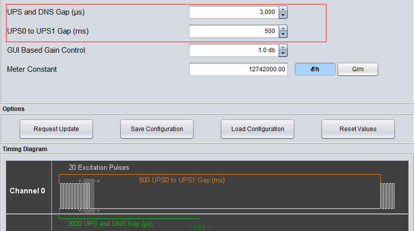

我正在使用FR6047 GUI,但一些参数让我很惊讶,流的三个参数意味着什么???
我已经阅读了GUI的用户指南,但窃取不知道 三个参数的含义,特别是 “开始PPG计数”,TI员工能不能教我吗?
2.'从硅用户指南的以下图片,很容易理解  USS作品的时间段,但GUI的描述是如此糟糕!
从芯片用户指南中,“触发PPG”表示开始生成 和停止pluse,但GUI中的“启动PPG计数”表示?
3.it最好使用数字来教我这三个参数的含义

    请参阅芯片用户指南中的表21-3。  TM_A至TM_D表示不同的时间标记事件,其中TM_A至TM_C直接从GUI配置表示。  TM_D可以使用TM_A +脉冲启动和ADC捕获之间的间隙(默认=62uS)进行计算。  如果您还需要一些澄清,请告诉我,我们也可以将其作为时间图表进行整理。

     我认为GUI的用户指南没有 清楚地描述参数,
    相反,GUI的描述 可能会错误地将用户误认为是错误的
    例如,对于“UPS和DNS间隙 ”,GUI的用户指南显示“ADC捕获之间的时间间隔(以微秒为单位) ”。
    我是融合的,这个参数 只是表示两个传感器之间的脉冲间隙,它与ADC捕获无关。您的看法是什么?
    2、 “开始PPG计数”和“UPS0到UPS1间隙”有何不同 ?   为什么"打开ADC计数 "比"开始PPG计数"短? 我认为,它应该更长,因为我们先生成脉冲,然后再生成ADC捕获。
    我可以清楚地阅读芯片用户指南("六次标记事件")并理解它的含义,但GUI的描述非常多。
    对于以上两个答案,我需要得到深入的支持,而不是提供用户指南,谢谢!
    我需要 一个时间图来描述“六个时间标记事件”和GUI中参数之间的关联

    对于用户指南中的UPS和DNS差距描述,它不会指明“ADC捕获”,而是指明“顺序捕获之间的时间”。  这是指UPS脉冲和DNS脉冲之间的时间。  我同意这不是指ADC捕获。  我们可以更改文档中的措辞以进行澄清。
     时间标记不一定 需要是TMA到TMD的顺序。  这取决于系统。  对于我们测试的特定“现成”Audiowell管道和EVM硬件,我们发现在开始PPG之前稍微打开ADC可提供更好的结果。  请根据您的系统要求随时调整此设置,以获得最佳性能。
    请参阅以下用户指南中的时间标记与GUI之间的关系。
    TMA–启动PPG
    TMB–打开ADC计数
    TMC–启动PGA和偏置计数
    TMD - TM_A +脉冲启动和ADC捕获之间的间隙

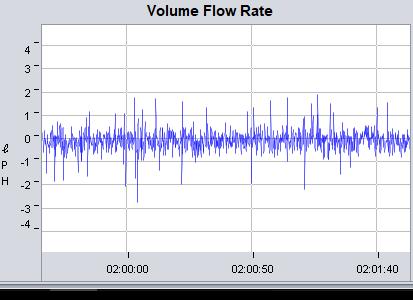

    流速中有如此多的噪声信号(无流量),如何避免?
    您好,
    原始计算的体积流速通常会发出噪音。 您可以对这些原始测量运行平滑滤波器,以获得平滑的平均流速。
