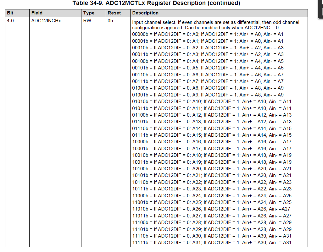

          我在MSP430FR59设置 的用户指南中找不到如何配对ADC12_B差分通道的规则。 谁可以向我展示用户指南或其他文档中信息的位置。 谢谢!
    您好,Gary:
    您可以通过以下方式将GPIO对设置为差分ADC输入:
    1.  设置适当的PxSELx位
    2.  在ADC12MCTLx寄存器中设置ADCDIF位
    3.  在 ADC12MCTLx寄存器中设置ADC12INCHx位
    您还可以通过查看《用户指南》中的ADC12MCTLx寄存器找到哪些ADC输入是差分对:
    您还可以在TI资源浏览器 中找到此示例。
