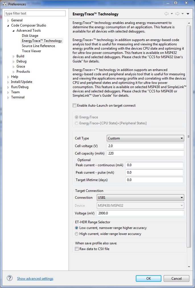

CCS 7.2 .0.0.0013万 EnergyTrace目标电压是否可以更改并反映在EnergyTrace电流测量中?  我能够在EnergyTrace高级首选项选项卡中将目标电压更改为2.0V。  但目标电压变化未反映在电流测量中。  请参阅下面的屏幕截图。
请提供建议。

    我相信您对EnergyTrace所做的更改是针对估计的电池续航时间计算器。 但不是1005。 EnergyTrace将记录在记录时应用于设备的任何电压/电流/功率。 是否更改了调试器的目标电压? 在选定项目的属性中,导航至属性->调试-> MSP43x选项。 您可以在此处更改调试器将使用的目标电压。

    是的,我在“EnergyTrace调试器”和“项目属性调试”窗格中都将目标电压更改为2000 mV。 2V值仍未反映在EnergyTrace监视窗格中。

    还测量了目标电压,电压没有变化。

    我无法重现您看到的问题。 您是否正在使用MSP430FR2311 Launchpad? 如果是这样,EnergyTrace HW只能在3.3V下运行,因为LP上不支持不同的目标电压。 您需要使用MSP-FET来实现该功能。
    对于一般的EnergyTrace Debug;请确保将Properties -> Debug (属性->调试)窗格中的目标电压设置为所需的电平。 关闭EnergyTrace并重新打开。 (可能错误地从缓存中获取值。) 另外,确保在Free-Run模式下启动EnergyTrace记录。
    对于以下主题:
    有关所有调试器支持的目标电压的说明,请参阅《MSP调试器用户指南》: http://www.ti.com/lit/slau647
