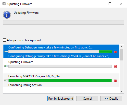

我不知道为什么,但是在我最近重新安装CCS (7.2 v.0.0.0013万)之后,当我将Launchpad连接到电脑时,我被要求更新它的固件。 它只是在更新过程中挂起,然后我最终必须取消。 有关其挂起的屏幕,请参阅随附的。

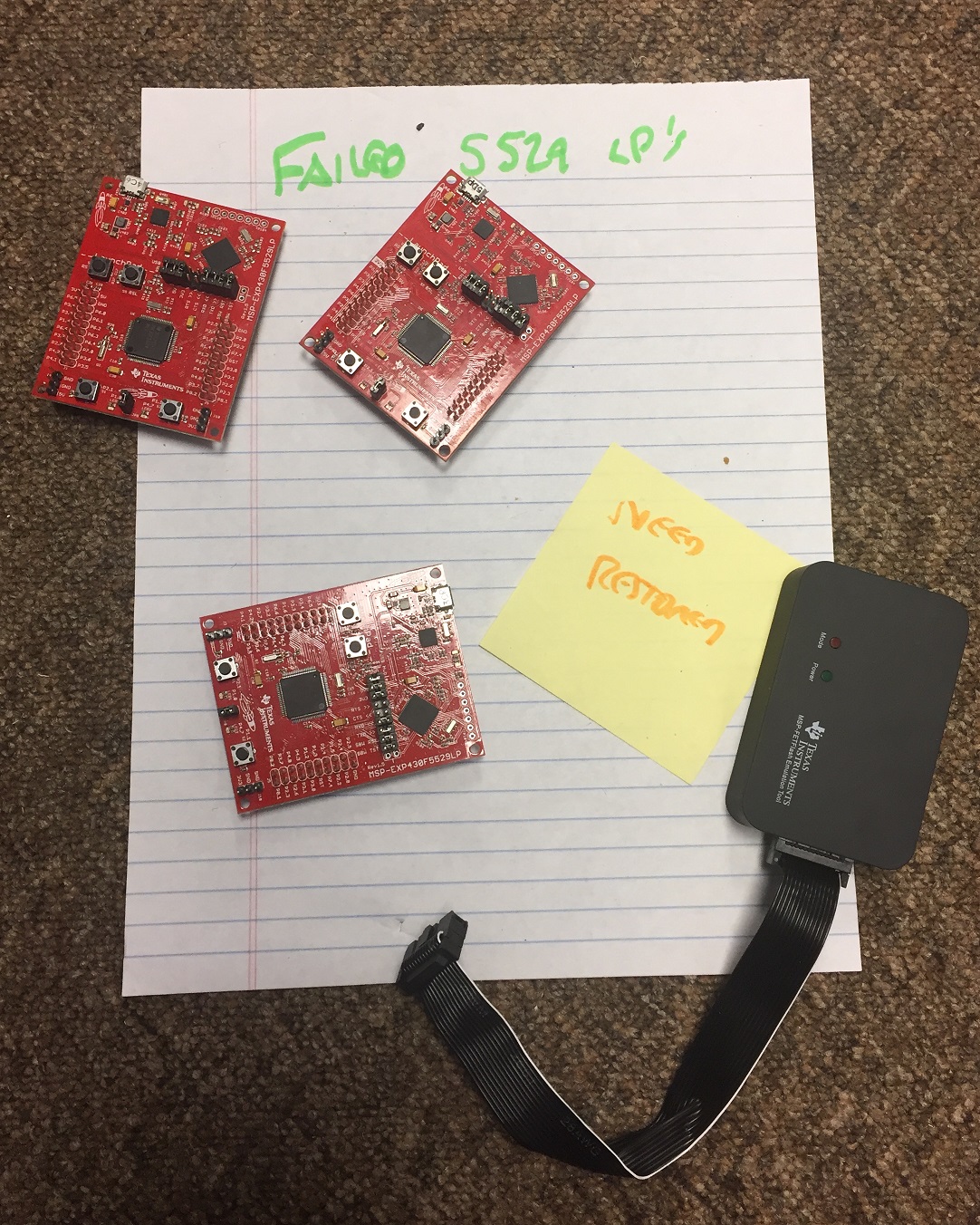

我有多个5529 LP,当我今天上午尝试时,它要求更新所有的LP,现在所有的LP都被欺骗了! 如何纠正,如何更新我的5529 LP并重新运行?
    我还尝试使用我的MSP-FET,它也尝试升级和免费。 请参见附件,哎呀! 该怎么办? :(
    *我的MSP-FET430UIF工作正常,现在使用...!

    谢谢James,感谢! 我还注意到格雷斯现在已经消失了。 很奇怪,不知道为什么!

    嘿,Katie,
     感谢您的帮助,我今天上午回答了您的问题-
    1. 无错误消息!
    2. 设备管理器中未显示更新尝试失败的设备
      1. 有关所有设备的详细信息,请参阅附件(connection results.txt)
      2. 所有出现故障的设备都出现,使用USBDeview探查它们(参见附件)
    3. 仅一个绿色LED亮起!
    4. 是否可以将MSP-Flasher与Launchpad配合使用?
    请告诉我您的想法,我可以运行任何测试或所需的想法。 还要注意的是,如果需要,我也有TM4C,CC2650和CC3200 LP以及CC-Debugger。
