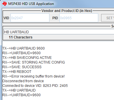

您好,
我阅读了Captivate Technology Guide (Captivate技术指南)中有关HID网桥命令集的描述,但没有控制台工具的详细信息。
在哪里可以找到HID网桥配置控制台来设置新的波特率?

      你好,Howard,
      调整波特率不是正常的事情,但可以这样做。
      您可以使用MSPWare中的Java HID演示连接到HID网桥的HID1接口。  如果已安装,路径通常如下所示:
      C:\ti\MSP\MSP430Ware_x_x_x\usbib430\Host_USB_Software\Java_HID_Demo\Windows\HidDemo.jar
      您需要将PID设置为0x0965,选择HID1,然后连接。  然后您可以发送和接收ASCII语句。  以下是检查版本和平台并将波特率设置为9600的示例。
      请注意,USB重置后,网桥将恢复为25万波特(默认值)。  如果您希望保留9600,则需要保存活动配置,以便使用该新配置启动。  要执行此操作,请设置为9600,然后发送save active命令。
      然后,在重置电源后,它仍将为9600。  您始终可以通过发送HB saveconfig default来恢复默认开机设置:

      你好,Walter,
      这是一个很好的提醒我的信息。
      效果很好。
      非常感谢
