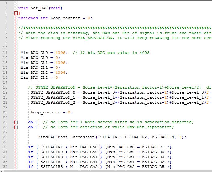

我正在尝试理解水表代码,但无法理解SET_DAC函数中的某些部分。  state_sparation在此函数中执行什么操作?
我的另一个问题是:为什么分隔系数为4?

    state_Separation_x值为每个通道设置阈值。

    我还想知道您对分离系数有何看法? 为什么是4?

    这是阈值的标量,但我不确定是如何选择的。 我已经询问了作者,并将回复给您。

    我与代码作者交谈过,似乎是在实验中发现了价值。 我怀疑是与确保阈值设置的正确振幅有关的。
