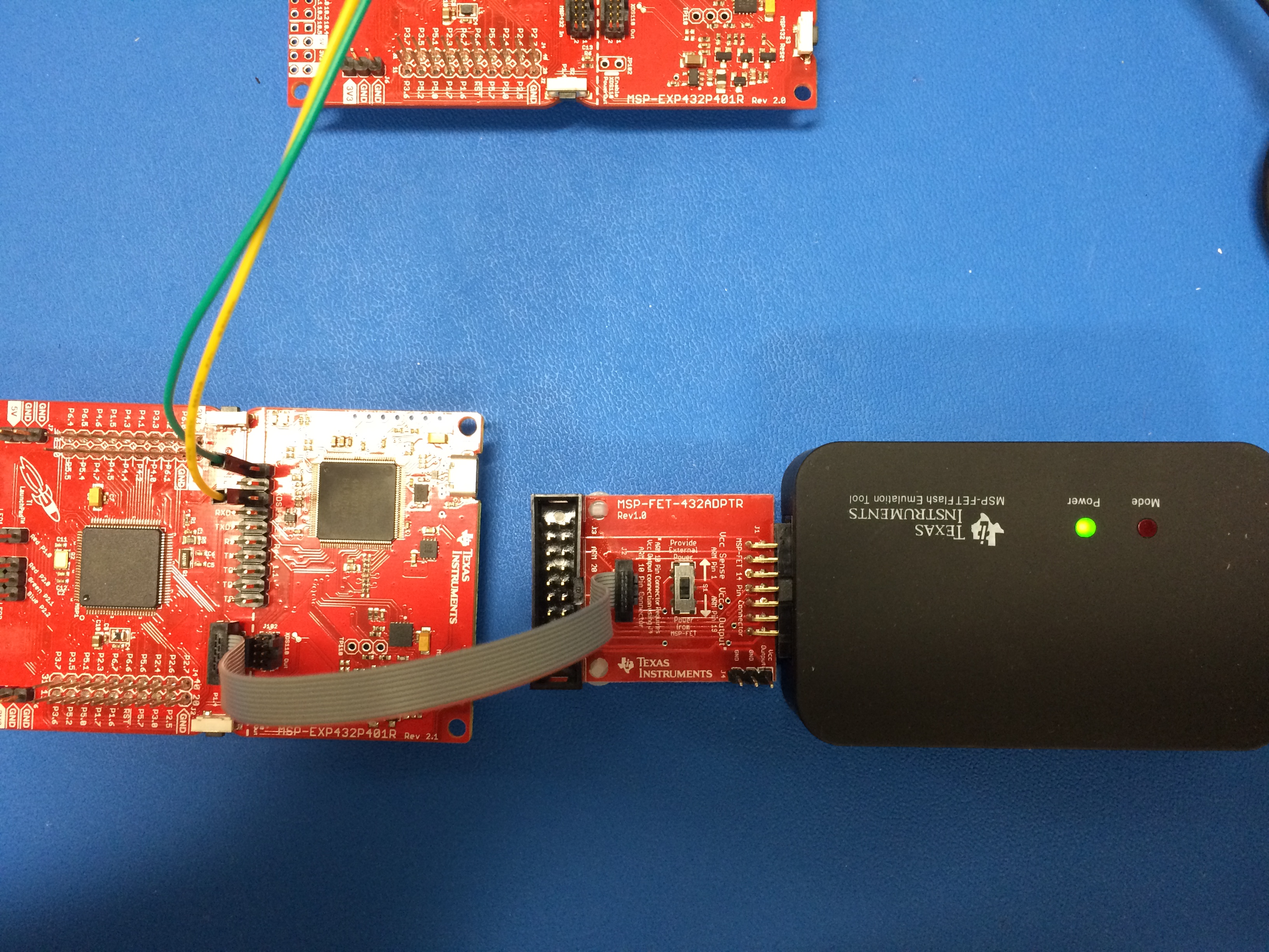

我尝试用一个全新的外部调试器调试一个全新的msp432。
这些导线按正常方式连接,CCS 7检测到FET,但返回错误:
连接到目标时出错: 未知设备。
我还有什么需要改变的吗?
FET与msp432兼容
谢谢你

    我正在使用MSP-432P401R开发板。
    如slau571c.pdf Figure 1-1 (MSP-FET-432ADPTR)所示连接电线。
    外部调试器上的开关接通,该板由外部供电。
    谢谢你

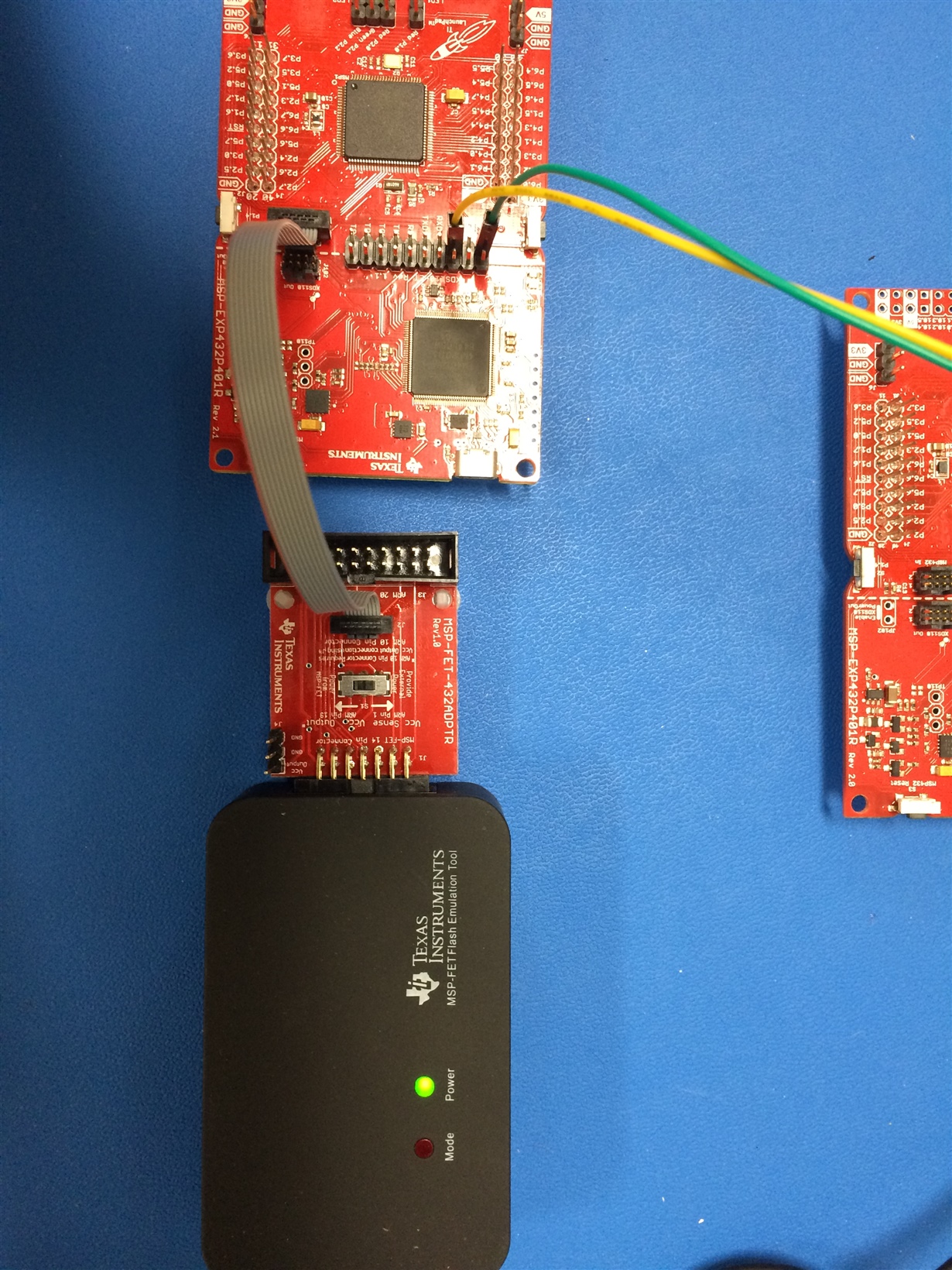

    我似乎没有遇到您所描述的编程问题。  这是我的设置:
    请注意,这处于'Vsense '状态。  如果您使用的是较早版本的CCS,则可能会发现此线程很有用。
