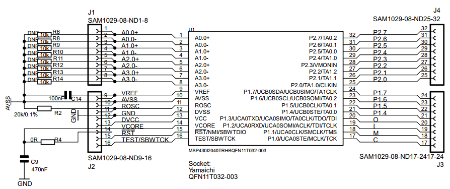

    您好,James:
    从我的客户那里得到一些反馈。
    "我不想对最终板上的零件进行编程。 我正在研究在将部件安装到生产板之前对其进行编程。 因此,我正在研究同时编程许多零件。 如果我使用您的组合编程器,我可以一次编程8个零件。 但我需要一个插座和板来连接量表编程器。"
    我们进行了一些挖掘,我的客户认为他们可以使用此板(www.ti.com/.../MSP-TS430RHB32A)
    可以与组编程器一起使用来对我的芯片进行编程。 这是最佳选择吗?
    此致,
    彼得
    您好,James:
    请在下面查看我的客户反馈吗?
    彼得
    您好Peter,
    感谢您分享客户的反馈和挖掘。 虽然MSP-TS430RHB32A目标插座板可接受32引脚QPN,但引脚连接与MSP430F2122器件的QFN封装不匹配,因此无法对该部件进行编程。 我在下面提供了MSP430F2122引脚和目标板引脚的快照。
    出于客户提到的原因,我强烈建议使用MSP-Gang进行生产编程。 因此,我的最佳建议是设计一个非常基本的PCB,如MSP-TS430RHB32A板,但基于正确的连接,接口和无源(VCC,GND,JTAG, 等)对MSP430F2122进行编程所需(请参阅 《MSP430硬件工具用户指南》图B-20中MSP-TS430PW28板示意图中的连接和组件)。 我在线搜索了适合32引脚QFN 5 mm 的插座,发现下面的链接中有几个可用插座。 客户可能能够从其他来源找到更多插座。 这将允许他们对设备进行编程。
    希望这能有所帮助!
    此致,
    詹姆斯
    MSP客户应用程序
    您好,James:
    感谢您的反馈!
    客户还有一件事要由您来完成。
    请参阅下文。
    我相信你说的是我需要自己制作适配器板。 我认为 我不需要图B-20上的所有内容。 我认为它可以是图2-1的简化版本
    您好Peter,
    是的,正确。 实际上,图2-1基本上是图B-20的顶部,还有一些其他无源元件,如C3,C4。 他们可以选择是否实施4线JTAG和2线SBW。 4线JTAG对器件进行编程所需的时间更短。
    此致,
    詹姆斯
