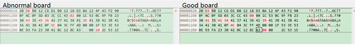

我的客户发现一些MSP430G2533板在 实际环境中运行一段时间后,闪存位从0更改为1。   周围有强电磁
如下图所示,与右侧正常主板相比,某些异常主板的位已从0更改为1。
我们确保下载编程正常,并启用验证,每 块主板在出厂前都经过测试。
您能告诉我什么情况会导致此更改吗? 非常感谢!
    我可以锁定Flash以避免这种情况吗?
    您的应用程序是否曾写入闪存?
    这些电磁干扰是否能够使VCC高于或低于推荐的工作条件?
    它没有闪存写入操作。 仅具有闪存读取。

    默认情况下,闪存被锁定,您的客户是否有意重置此位? 我认为这不会改善这种情况,因为电磁场存在会影响闪光耐受性。 客户是否监控ACCVIFG? FRAM器件具有纠错编码(ECC)功能,用于检测和修复或报告故障位,这用于某些具有严重电磁影响的应用。

    您好,Ryan:
    感谢您的回复。
    可容忍的最大电磁干扰是多少?
    换言之,是否有任何良好的方法可以避免电磁干扰? 我们可以进行一些测试来验证改进。 谢谢。
    Daniel,
    TI不提供EMI允许的规范,也没有任何推荐/首选的屏蔽方法。 您可以在网上找到几种常见做法。  这个问题最好由Hi-Rel团队解决。
